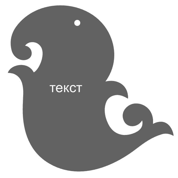

Запутался я с равенством площадей :)
Показалось для выпуклых равны, но подумать ещё надо.
    1.9 КБ · Просм.: 1 115
    3.5 КБ · Просм.: 1 061
    2.8 КБ · Просм.: 767
Ответ: Как рассчитать подвес криволинейной бирки?
Похоже на то. Равенство площадей оказалось нехорошей идеей. :-(
Тогда, значит, фигуру из двух прямоугольников в горизонтальном положении, получается, уравновесить вообще невозможно?

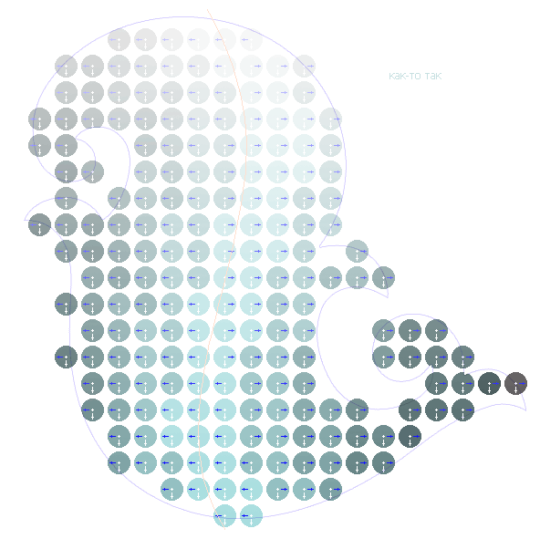

пока изделие не вырубишь, неизвестно в каком месте метку ставить
Так программно найти центр тяжести.
В моём посте центры нарисованы. Могу устроить неделю бесплатной простановки центров тяжести, если сами софта не найдёте :)
Дважды положить одинаково - легко. Делается примитивная оснастка из упорчиков по бокам.

По изначальному вопросу - нужно знать направление линии подвеса, чтобы перпендикулярно/параллельно ей заверстать дизайн. Зная центр тяжести и выбрав произвольную точку подвеса на макете, мы проведём линию. Не понравилось - выбрали другую дырку, перенарисовали линию.
Может я не так понял? Расскажите как оно на самом деле с Вашей точки зрения.
Да. Согласен
Наоборот. Форма и текст (а также фотки) в ней уже есть. Надо повесить ровно.
Но, повторюсь, пример факультативный, т.к. изначально при создании темы просто хотелось узнать How It's Made? ©
