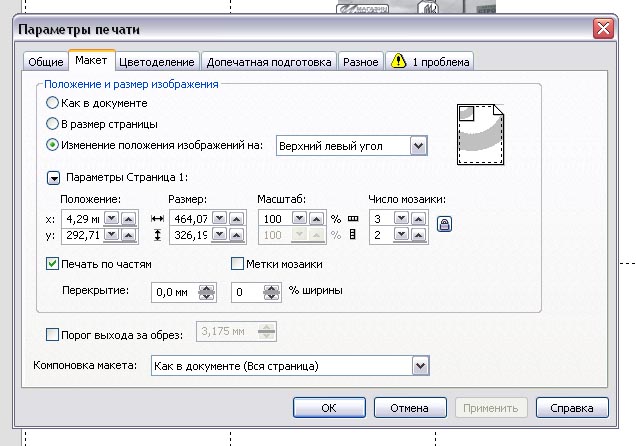

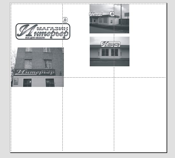

Смотрите скрины: по-моему всё понятно. Количество листиков зависит ессно от формата бумаги. Пробуйте, и будет Вам щасте:)

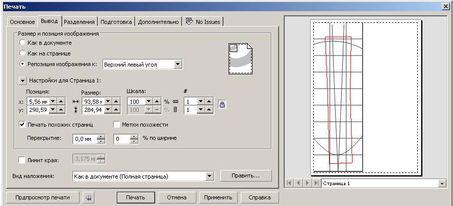

что то ничего не получается. может с экселем не правильно что то делаю. и меню у меня другоееее..
мне надо то что красным обведено

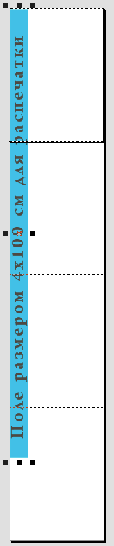

Странная у вас картинка.
Учитывая
шаблон длиной около 100 см и шириной около 4 см
вам понадобятся 4 листа формата А4.
Вы на какой формат листа пытаетесь печатать? На вашей превьюшке аж 9 штук. Печатайте на А4.
Гм. Не поленился, сделал объект 4х100 см, смотрите скриншот Print Preview.
Еще повторяю: задайте Перекрытие в несколько миллиметров. И метки не забудьте, по которым потом будете совмещать эти кусочки.
Это у вас "русефекация" другая. Или версия программы. Впрочем, какая разница?..
