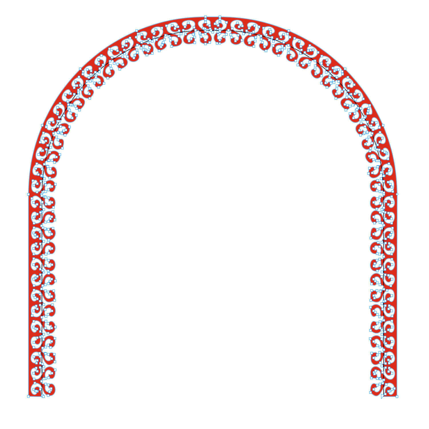

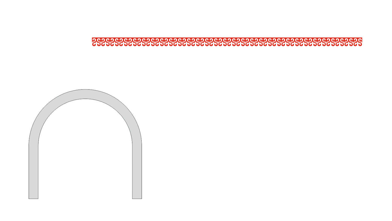

Ну прям автоматически - никак. Но можно поколхозить) Отделите один элемент, узора - сделайте из наружней или внутренней кривой - контур. Узнайте длину кривой в окне настроек свойства, разделите длину кривой на размер одного сегмента - чтобы узнать количество повторений, инструментом fit object to path - (он есть только в 2019 и 2020 версиях) правильно используя привязку к узору - (в зависимости какую именно кривую вы решили использовать) пустите объект вдоль пути. Прямо хорошо не будет - придется поработать ручками немного)

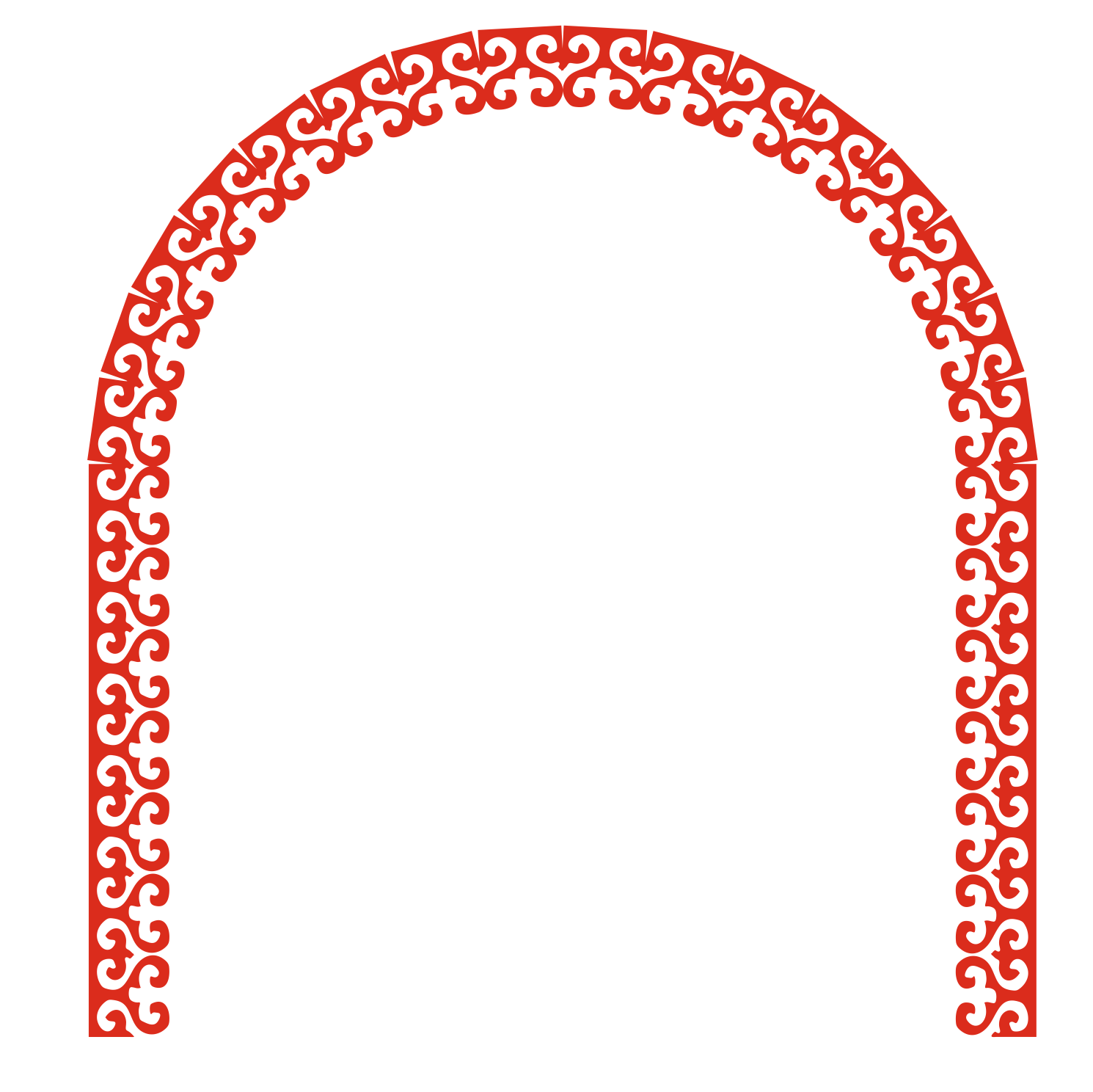

я тяп ляп оттрассировал и пустил по пути (2 минуты времени) - поэтому форма узора - убогая ) ну и стыки вручную правим ) проще всего будет используя пересечения - сделать подрезку.
Я новый человек на этом форуме -попробуйте мой способ вдруг вам подойдет

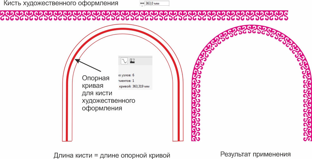

Использовать кисть художественного оформления, созданную из узора, и затем примененную к опорной кривой.
Главное чтобы длина кисти соответствовала длине кривой.
Если нужно точнее - на corel.ru есть урок...
