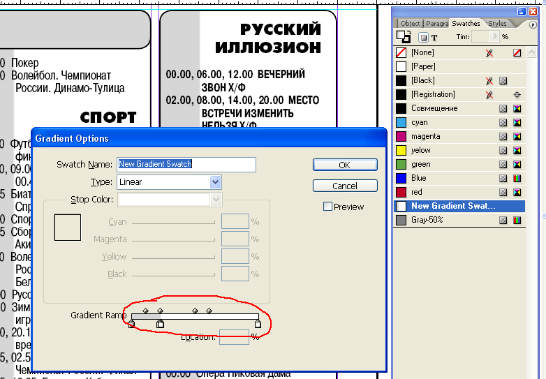

Не надо так делать! Юзайте градиенты!
    67.8 КБ · Просм.: 970
Неровно.
Ответ: Как проще работать со Smart Styles и таблицами?
EREX сказал(а):
В газетной печати не видно. У меня никто не замечает '))'
