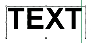

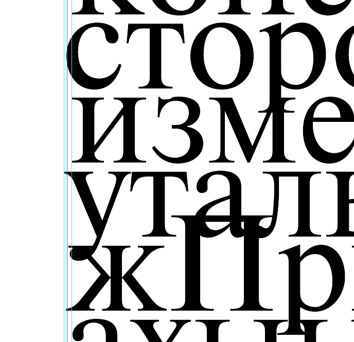

Прошу прощения за такой простой вопрос...
Между краями букв и границей текстового блока всегда есть какое-то расстояние. При привязке текстового блока к направляющим прилипает только граница текстового блока (См. рис. 1). А что делать, если я хочу выровнять по какой-нибудь направляющей именно края букв (См. рис. 2)? Конечно, можно сделать это "на глазок", но есть ли какой-то способ выровнять точно?

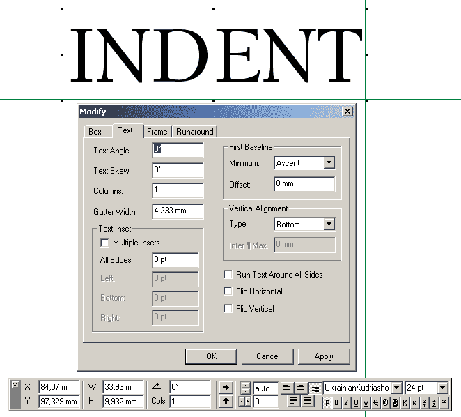

Надо сделать в текстовом блоке значение Text inset равным 0 (в Modify). По умолчанию там стоит 1.
Все хорошо, но...
Большое спасибо!
Однако, в большинстве шрифтов даже при нулевом Text Indent'е между краями букв и границей блока остается расстояние (См. рис. 3). Может быть это связано с конструкцией самого шрифта?

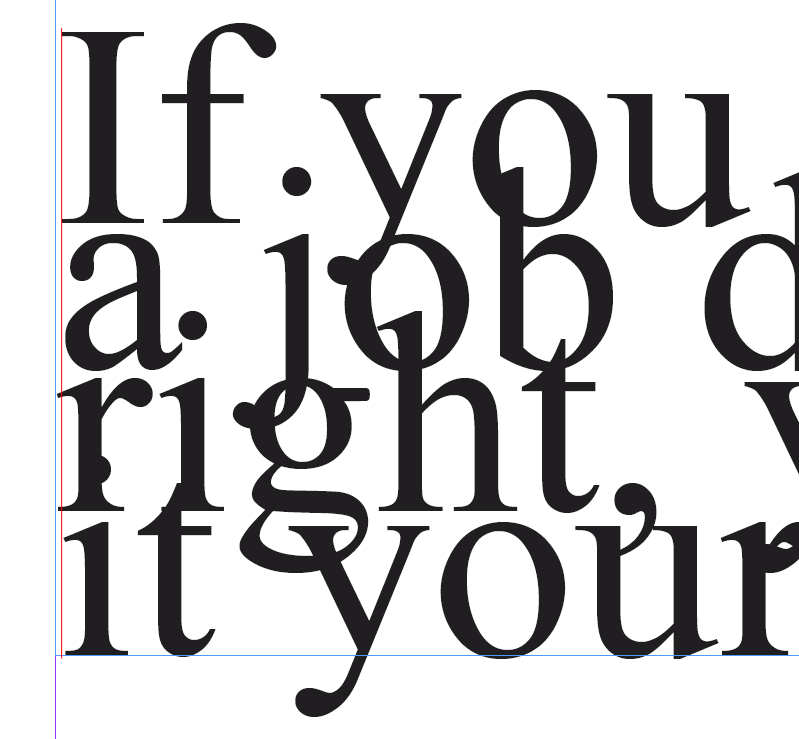

Вопрос-то был не про это, как я понял. Не про горизонтальное, а про вертикальное выравнивание. Чтобы на рисунке в сообщении №3 не было отступа между буквой «I» и левой границей фрейма.
На моем рисунке показано, как с этим обстоит дело в Индизайне. Мне сложно это комментировать, но на мой взгляд, вертикальное выравнивание первых букв в строках далеко от идеала.
