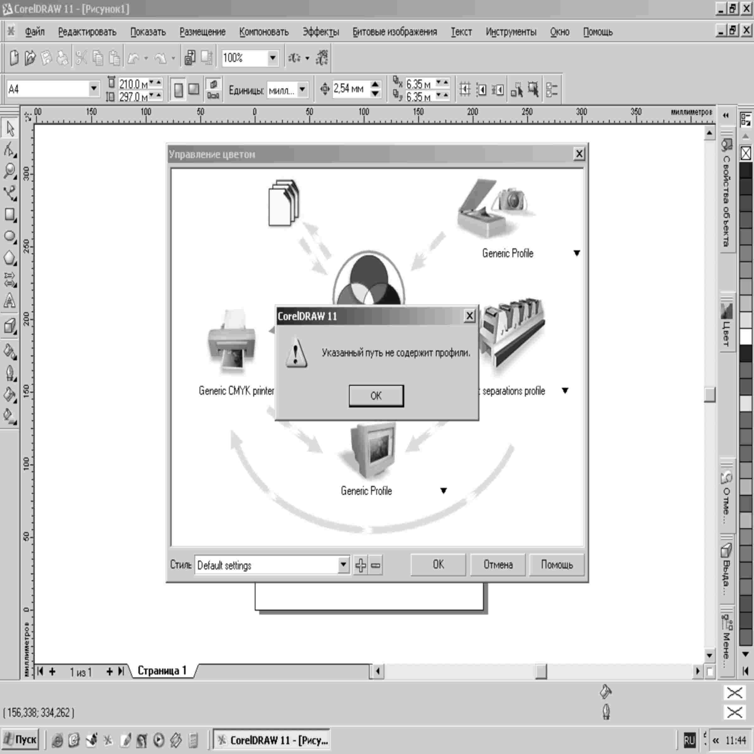

А он мне на это отвечает - нет мол там профайла
картинку я приложил
    93.3 КБ · Просм.: 998
Ответ: как применить adobeский файл настройки цвета в Corel
Значит не сработало -- не соответствует ICC-спецификации этот файл, хотя похож.
