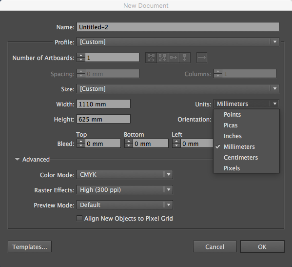

Как при создании документа сменить units на Pixels?
Как минимум два способа.
    78.9 КБ · Просм.: 936
    25.5 КБ · Просм.: 899

Прошу прощения, забыл уточнить, что с помощью javascript )
Да нет, эт я не увидел что в теме скриптинга, сча, мастодонты подключатся :-)
