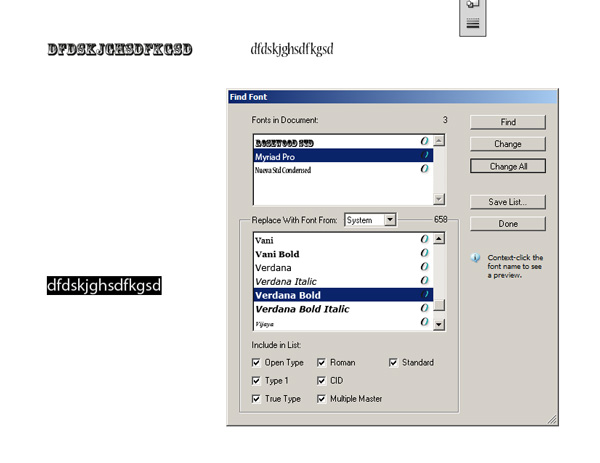

Вы можете воспользоваться меню Type/Find Font...
Отсутствующие шрифты в списке будут помечены звездочкой.
Реплейс делать как - выделить строку шрифта-замены и нажать change?
Или как заменить нужные (их несколько начертаний)?
Потому что пугает кнопка "Change all".
Что всё? На что?
Открыть меню — выбрать шрифт (выделится сам один кусок текста с таким шрифтом) — выбрать шрифт, на который надо его заменить.
Change = заменить шрифт выделенного куска текста.
Change all = заменить шрифт для всего текста, использующего данный отсутствующий шрифт.
