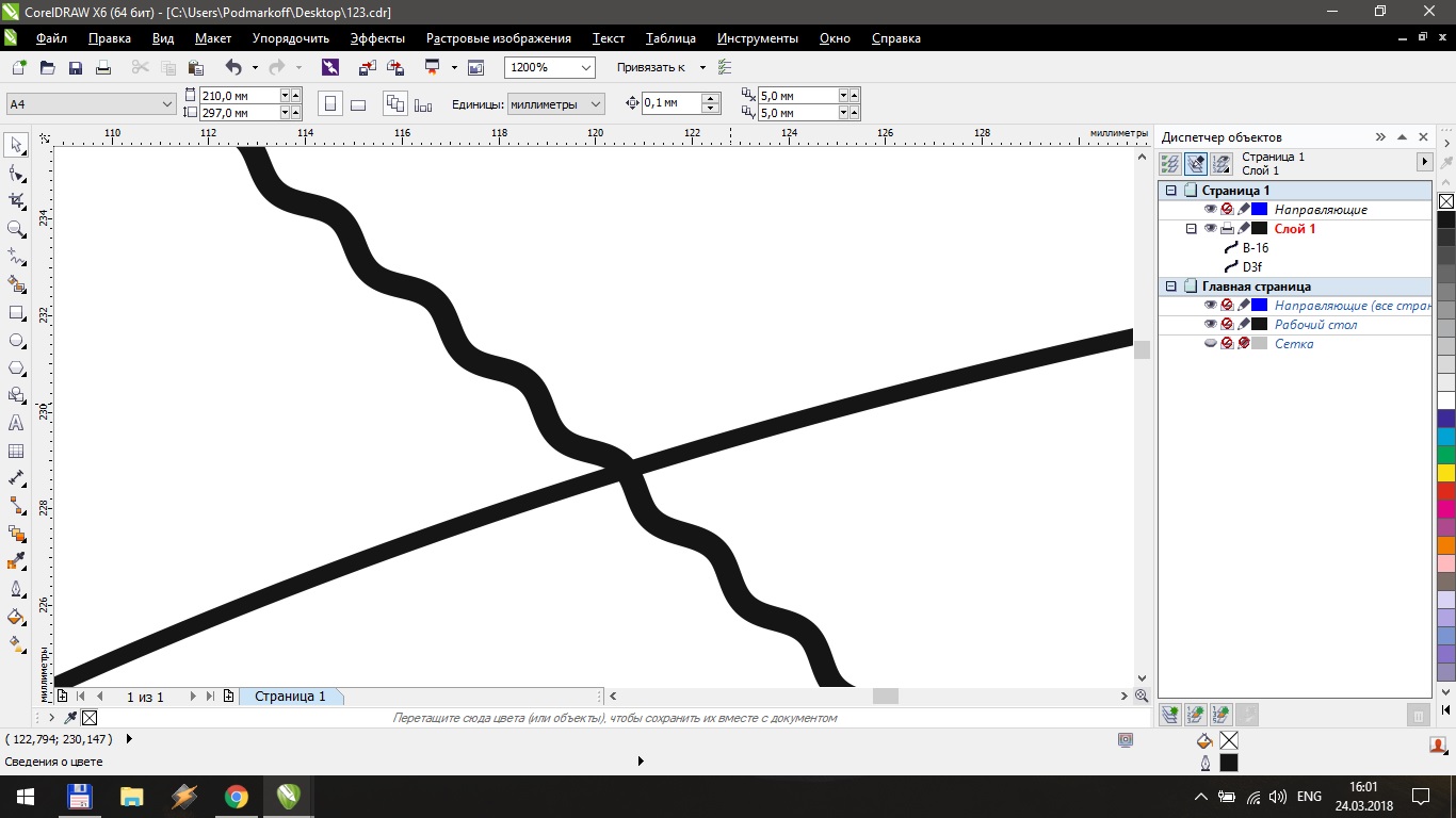

Здравствуйте.
Как проще всего преобразовать существующую прямую линию в волнистую?
CorelDraw X6
Может есть какой-то плагин? Макрос?
Пример на фото.

Смотрите, есть файл, в котором много разных линий. И прямых и волнистых. Нужно некоторые преобразовать в волнистые. Их очень много. Поэтому ищу способ как ускорить процесс. Как можно выслать Вам файл cdr, чтобы показать?

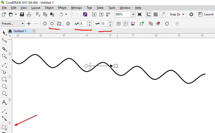

Ну ты даешь корелдротмастер. '))' Я и то нашел. Конечно distort->zipper
ps по второй ссылке все понятно

Ты, пожалуй, прав, эффект экономит несколько телодвижений в моем способе, но все равно получается не волнистая а ломаная, сглаживать надо и явно это не однокликовое решение, требуемое топикстартеру. Моим макросом все ж побыстрее будет.
Да где ломаная-то, все там волнистая. У меня во всяком случае сразу по умолчанию сглажено.
А-а надо не забыть Smooth distortion нажать
Реакции: _MBK_
