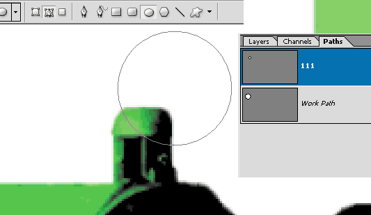

Если сделать объект круглой формы (например выделить круг, а потом залить его цветом) и потом уменьшить через "Scale", то получается круг меньшего размера, но уже карявый. В зависимости от цвета заливки карявость может проявляться по разному: от появления явных срезов слева и сверху, до излома линий окружности (становится ступеньками)
как вылечить не знаю. Заметил относительно недавно, с тех пор как стал работать с Вебом, рисовать всякие маленькие кругные кнопочки и всё такое. Нарисуешь небольшую кнопку , а уменьшить её уже нельзя нормально.
Шоп 7.0

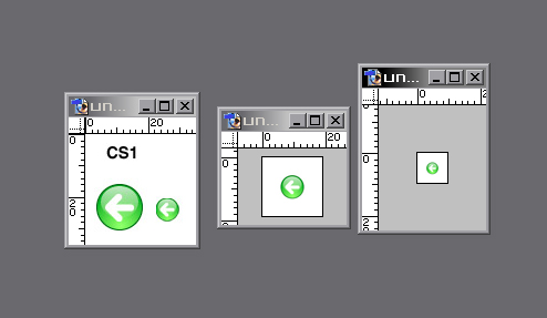

Нда... жаль что даже с выходом CS1 и 2 ситуация в этом отношении нисколь не улучшилась :mad:. Даже Майкрософтовский Paint скалит такие обьекты корректно...
    3.1 КБ · Просм.: 1 189
    3.1 КБ · Просм.: 1 054

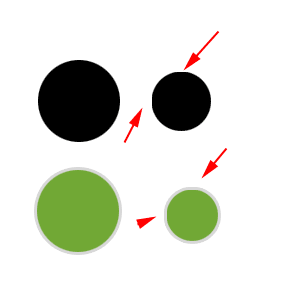

А ВООБЩЕ можно было и самому додуматься, см аттач и рисуй хоть мильон патчей, заливай не заливай, изменяй, масштабирую и т.д., хотя нет, паинт все-же лучше.
И кто сказал что круги рисуются через выделение окружностью и дальнейшей заливкой??? :D
    10.1 КБ · Просм.: 686

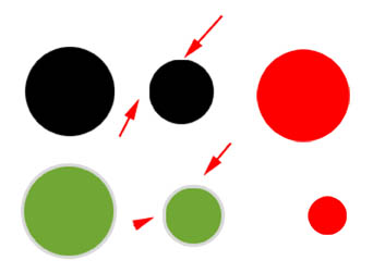

Как вы их там блин уменьшаете то?
50% 25%
(бикубик стандарт)
    43 КБ · Просм.: 1 068

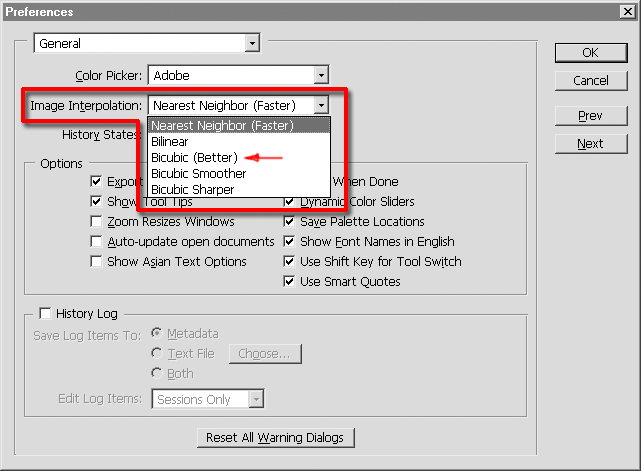

Глюк у всех одинаковый, просто на маленьком разрешении это хорошо видно.
А DimSUN -- просто он сжимал без антиализинга или без бикубического преобразования -- вон у него и вышли - косые края.
Если сжимать в два раза, то мы получаем от 49,##% до 51,##% (Transform), что по высоте пикселей подходит (визуально при сжатии бокса выделения), но по применению получаются разные кнопки (по разному смешивается цвет смежный пикселей).
2 DimSUN работайте в бОльшем разрешении, пользуйтесь масками. НИКОГДА не рисуйте в масштабе 1:1. Используйте бикубическую трансформацию.
    20.3 КБ · Просм.: 1 002

Это я написал чисто для DimSUN, если он рисует всякие кнопки для интернета, то иногда удобнее будет рисовать в 3-4 раза больше, а потом сжимать так как надо, это если он не привык к маскам и вектору.
А оригинал с которого всё делается всегда будет нетронутым, чтоб не было так что сначала уменьшили, потом увеличили, потом уменьшили....
А глюк у него всё же в настройках, пусть смотрит аттач в посте_18. Уверен что у него стоит Первое.
