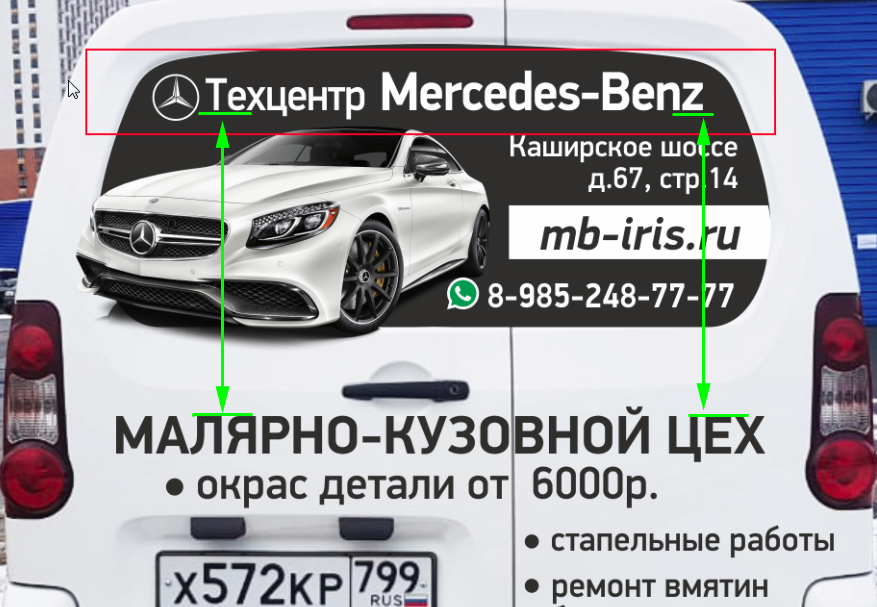

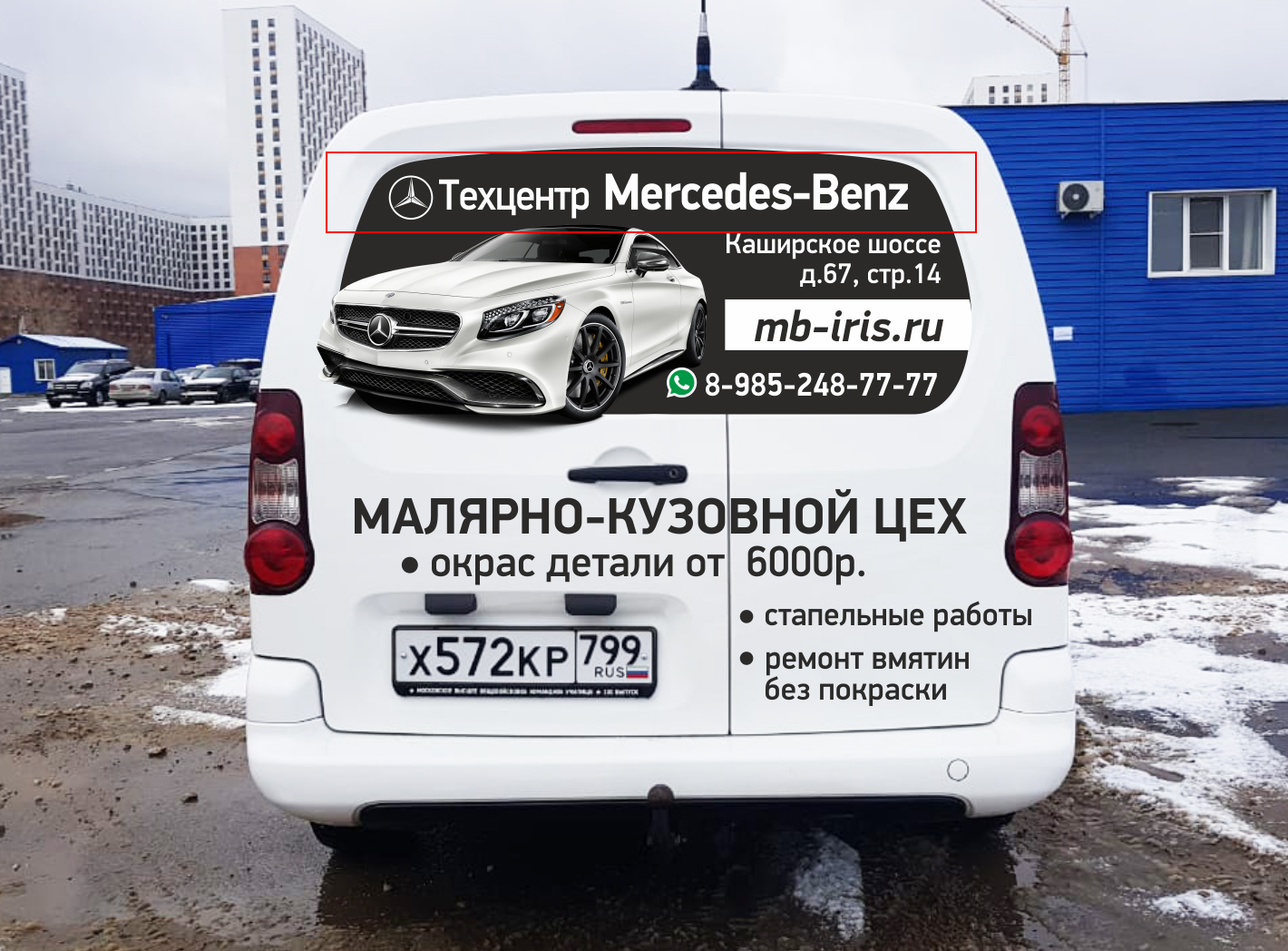

В том-то и дело, что теоретически проблем не должно было быть (см. фото надпись обведена красным ) Поверхность относительно ровная. Оклейщики "сказали", а теперь не знаешь что сказать клиенту. И как этот макет сделать " с учетом угла кривизны" Перерыла весь интернет, никто даже не упоминает такого. надеялась на помощь на форуме.

Если в реале эти расстояния (зел. стр.) справа и слева разные, смогут поклейщики объяснить, что же могло стать этому причиной? "Угол кривизны" стекла вроде бы симметричен.

тут, скорее, косяк поклейщиков. Но для более точного ответа неплохо было бы все же живое фото посмотреть. Когда-то клеил довольно крупные надписи на фюзеляж самолета. Никакой компенсации кривизны не делал, все смотрелось тип-топ. А там все же поверхность была совсем не плоская...

Это фото не макета окончательного, который шел на печать, а визуализация для клиента.

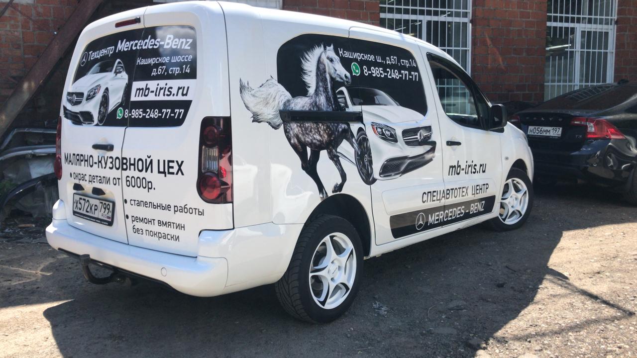

Всем огромное спасибо за помощь! В общем я поняла, что как такового угла кривизны не существует ))) Просто пустила надпись "Тех-центр Мерседес" по кривой, поскольку просчитать практически кривизну не возможно. Переклеили, клиенту понравилось ) Вот что получилоьс!
