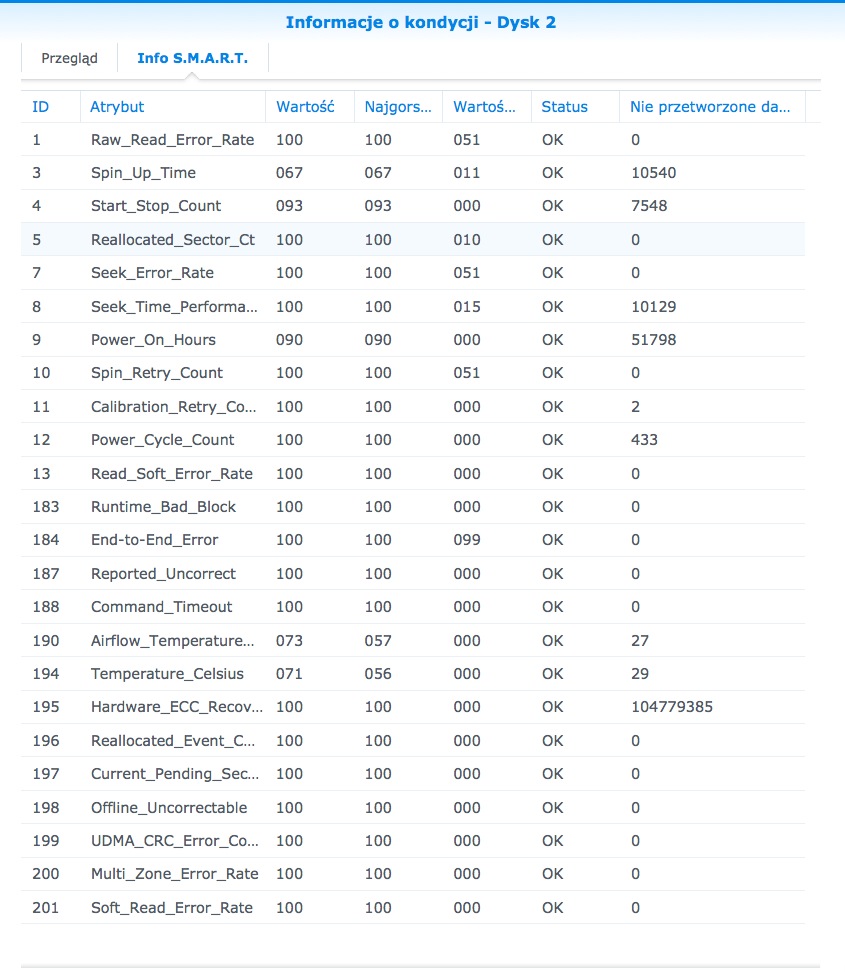

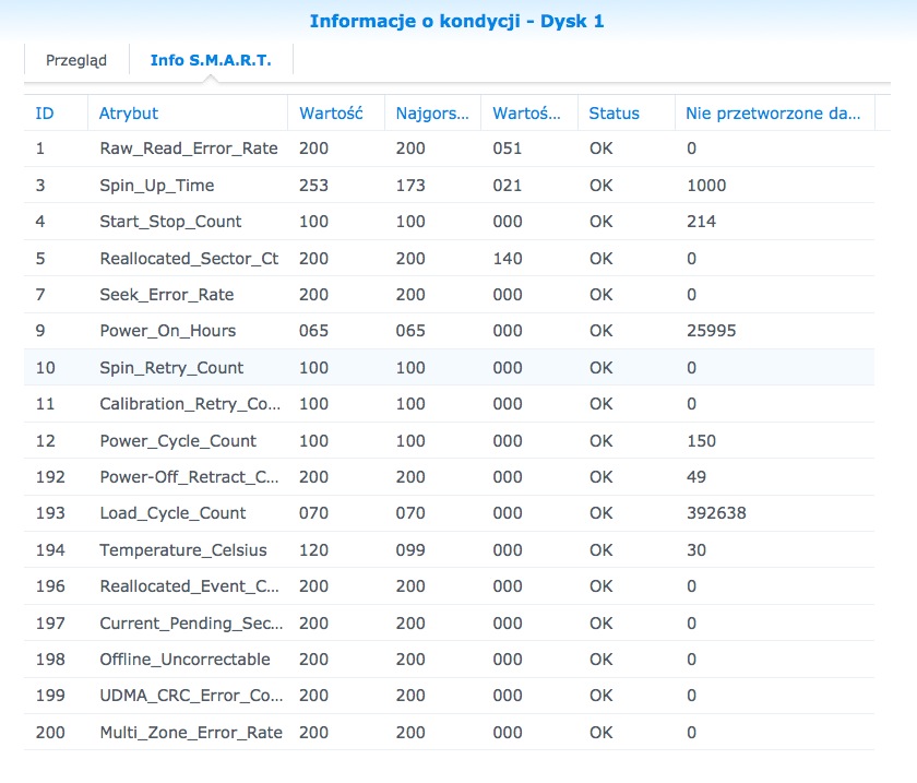

Коллеги, тест SMART проходит нормально, никаких беспокоящих меня симптомов нет. Но циферки в логах разные. Может быть некоторые уже на пороговых значениях. Гляньте на скрины и подскажите, есть ли какие уже не очень хорошие. И на какие следует обратить внимание. Спасибо.

@dimon222, первый скриншот, случайно, не с WD Green? :)
2 TB – WD20EARS-00MVWB0 (да, это Green)
1TB – Samsung HD103UJ
Я так и думал :). Большая величина у параметра 193 Load_Cycle_Count. Это известная проблема у «зеленых» дисков WD. По умолчанию в прошивке диска установлена малая задержка на перевод в спящий режим и он слишком часто засыпает. В результате — необоснованное замедление при работе и более быстрый выход из строя. У меня сейчас нет под рукой готовой ссылки на эту тему, но легко гуглится по словам «WD Green», «marble drops», «wdidle3.exe». Последнее — программа от WD, позволяющая подправить этот параметр в прошивке диска.
Реакции: Dmitrij M
@svlasov, ну, быстрый выход из строя ему уже не грозит, диск почти три года в работе. :)
Тогда еще один вопрос: этот диск попал в Synology новым или он уже работал раньше где-то?
Оба диска попали туда не новыми. Были сформатированы и работают в NAS 2 года.
Тогда вопрос исчерпан. Инженеры Synology не лаптем щи хлебают и в дисках, попадающих в их NAS, этот параметр исправляется автоматически. А это число диск успел набрать раньше. Ради интереса, запустите этот же тест через неделю. При нормальной ситуации этот параметр изменится незначительно, а вот в былые времена он рос на несколько тысяч в день.

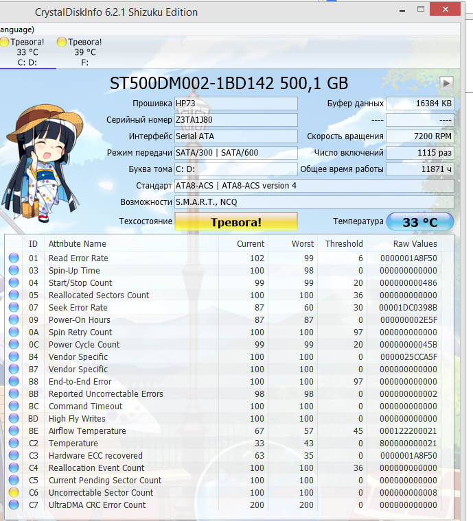

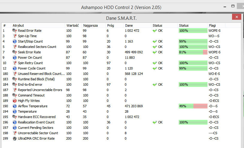

Пришло устройство для usb 3.0 подключения дисков. Нашел в закромах старый диск 1ТБ, решил проверить. При случае проверил диск жены. Картинки вот такие. Диск с меньшим количеством часов еще на гарантии (картинка 1). Вопросов два.
Гарантийный диск стоит ли начинать процедуру рекламации? И, шире, гарантийный ли это случай? (картинка 1)
Можно ли старый диск использовать как временный бекап на недлительное время (скажем, квартал)? (картинка 2)

Гарантийный случай, это выход диска из строя, а не критическое состояние данных SMART.
Насчёт временного бэкапа. Ну смотри, у меня посыпавшийся диск (реально посыпался я его переразметил, чтобы битые кластеры обойти) уже больше 10 лет живёт в качестве переноски...

Ненулевой параметр 196 (С6) при нулевом 05 - это "софтовые бэды", т.е. те, которые винчестер сначала посчитал бэдами, а потом перепроверил и они оказались рабочими. Т.е. это ничего страшного. А вот ненулевой параметр 05 - это уже плохо. Но это совсем не значит, что винт скоро загнётся. Тут важна динамика, так что надо следить. У меня на нетбуке их 54 (значение запредельное), да ну и хрен с ними'))'.
Вроде бы у разных производителей есть некие свои цифры количества переназначенных секторов, по достижении которого диск меняют по гарантии. Но точно не знаю.
Реакции: Dmitrij M

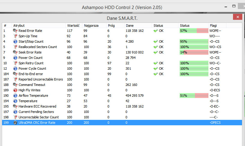

Скрины СМАРТ данных из другой программой. По-моему, такие же.
В этой программе есть интерпретация значений.
Старый диск, насколько я понимаю, приближается к пороговому значению. Проверю через месяц-другой.

Сурово у вас там по мне так вполне еще годные диски. Жаль я свой смарт посмотреть не могу - рейд-кэш разбирать придется. Впрочем смарт фигня надо тест поверхности прогнать тогда видно будет. Ваш шампунь наверное тоже может.
В комоде лежит один из них, старший. Второй – рабочий на компьютере жены. Все важные данные она пишет в сетевой каталог, который ежедневно бекапируется. Вот этот старший планирую пустить под архив.
Тем более для архива который будет использоваться довольно редко. Жаба задушит туда совсем хороший диск пихать.
Ну, архив все-таки должен сохраниться. Поэтому на заведомо ненадежный диск лучше не писать. Я сформатирую этот старый, запишу на него какой-то объем и через месяц проверю СМАРТ.
