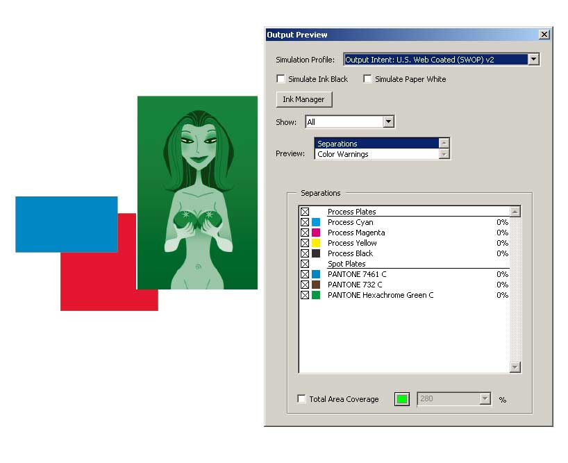

У меня дуотон нормальный вышел из Х3. Что сепарейшн что композит.

В Х3 не отключена. И правильно.
В Х3 ваш файл выводится нормально. Пантон на месте.
12-го и более древних версий под рукой нет.

В Х3 Publish to PDF — всё нормально.
