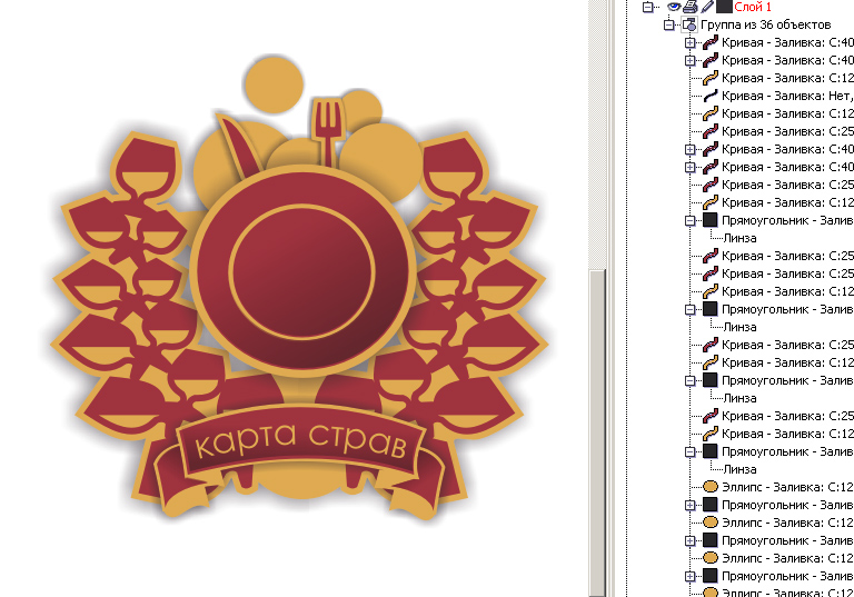

alex_fedorenko сказал(а):
У кого-то получается иначе?
Из корела 13.0.576 без SP со стандартным пресетом PDF/X3 получается вот так. Я ни в акробате, ни в илюстраторе не вижу смещений.
Я говорил про экспорт из корела в PDF с прозрачностью (версия 1.4 и выше). С вашей настройкой корел сам сплющивает тень. Поспробуйте в настройке экспорта поставить совместимость с Acrobat 5.0 или 6.0.
Обсуждается именно экспорт прозрачностей из корел в PDF 1.4 с целью их последующего сплющивания в акробате, как средство борьбы с кореловскими макетами, которые невозможно оттуда корректно вывести в PS или PDF 1.3 (когда корел не может справится с собственными эффектами).

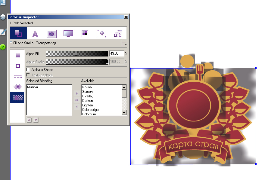

9й акробат показывает test.pdf неправильно, а test+.pdf -- правильно (потому я его и выложил). Отличие между ними вижу в версии билда ХЗ. Стало быть, корыл провел работу над ошибками, и старый билд не нужен. В 8м акробате (по вашим словам, у меня его нету) оба файла показываются некрасиво, а в 7м -- оба красиво. Стало быть, наблюдаются некоторые колебания генеральной линии Адоби, но одно ясно точно: 8й акробат не нужен. Ясно и другое: проблема с экспортом теней -- все таки Ваша локальная.
p.s. простые вещи надо делать просто. Зачем ради тени нагородили паттерн (причем из имиджа), из которого все равно видна только одна ячейка, выступающая в качестве маски прозрачности прямоугольника с некоторой прозрачностью и multiply? Поэтому, вывод старый как мир: не нужен не только какой-то там билд этой программы, а вообще... ну вы меня поняли:-)

Ответ: Как правильно экспортировать из Корэла X3 в PDF?
Интересный бред получается...
В превью Препса оба файла отображаются нормально. Он же вроде как корректно сплющивает эти прозрачности в задании mixed>ps, но при записи ps из задания pdf>pdf они слетают.
