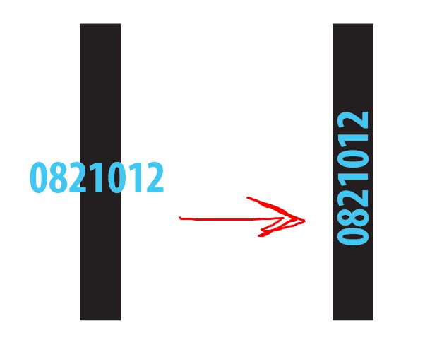

Макет автоматически заполняется скриптом и всё что мне нужно для полного счастья-это повернуть строку текста, как до неё добраться?

    makid2.textRange.rotate = 90;//вот эта многострадальная строчка...
А где вопрос?
так бл*** не поворачивает....
полагаю я не правильно обращаюсь к строчке. Помогите разобраться плиз. Документация не дает мне ответа к сожалению(((

Буквы повернуть получалось, но нужно было именно всю строчку.
Выложил кусочек только для проверки синтаксиса 1 строчки, потому что скрипт большой очень, а проблема решалась оказывается очень просто.
Код:
makid2.rotate(90);
- Спасибо большое, то что нужно.
