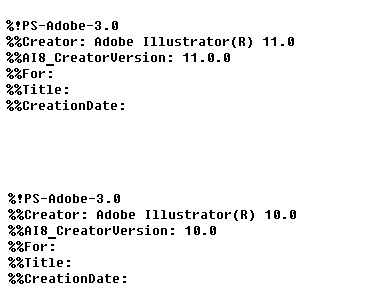

Пример двух фрагментов файлов разных версий, код прочитан в тотал коммандере, строки расположены близко к началу файла и видны в первом экране листера.

Загляни внутрь - там есть и версия приложения "для", и версия приложения-создателя.
В TCommander'е всё видно.
Неверно.
Пример из "не начала файла":
%!PS-Adobe-3.0
%%Creator: Adobe Illustrator(R) 12.0
%%AI8_CreatorVersion: 15.1.0
(В цитате приведены три подряд идущие строки.)
Ответ: Как посмотреть версию ai-файла?
Конечно-конечно. Не говорилось, что приведенная группа строк в примере - самые первые строки из начала файла. На глаз это в пределах первых тридцати-сорока строк. Но строки так подряд и следуют. Цитата с фрагментом кода, которую приводит Evgen, кроме всего прочего, хорошо показывает, что версия файла и версия программы могут быть разными.

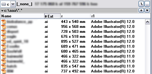

Можно присобачить к ТС Script Content Plugin, образец скрипта в аттаче.
Это не запуск скрипта, а подключение плагина запускающего скрипты.
В общем, если научитесь, то будет примерно так:
    15.1 КБ · Просм.: 696
плагин скачал, в папку плагинов вкопировал, туда же вклпировал ai.vbs
что дальше - не понимайт. И запускал скрипт и перезагружал ТС. Должна появиться какая-то кнопочка или что? Подскажите, пожалуйста. И какая версия ТС должна быть?
Контентные плагины, и с чем их едят
Закиньте скрипт в папку Script Content Plugin'а , отредактируйте script.ini.
Код:
[Script]
Section=ai
;вызываемая плагином секция
[ai]
Script=ai.vbs
;место и имя под которым сохранили скрипт
Подключите колонки как описано в статье.
не нашел, как редактировать вложения в сообщениях, может и нельзя
в закинутом скрипте стоит поменять строчку паттерна на:
re.Pattern = "^%%Creator:\s*(.*?)$"
А то не показываются создатели ai файлов экспортированных из других программ.
При желании можно сделать и другие варианты паттерна, чтобы видеть только цифры версии, или обращать особое внимание на файлы, созданные не в Ai...
