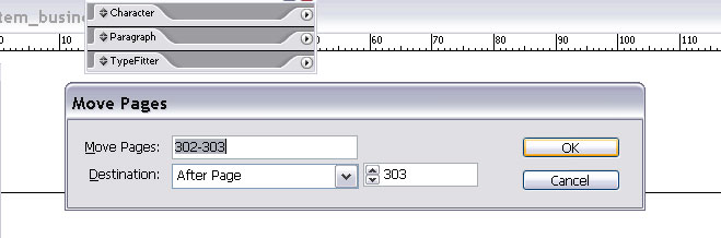

А почему не катит Layout>Move Pages, я таким образом "Сборник статей" с рис., таблицами и схемами полос на 460, где поменялось оглавление делал. 'hz'
    24.1 КБ · Просм.: 1 252

А чего тут непонятного? Переставил ОДНУ полосу из конца публикации в начало - и кирдык - "поплыла" вся нумерация.
Или у Вас как-то получилось, чтоб единовременно перескочили с места на место страниц 7 (или 10, или 20, не важно - главное больше одного разворота) штатными средствами? Ваш скриншот мне ничем не помог. Чем эта менюшка отличается от метода drag-n-drop?

Специально от нечего делать провел эксперимент по перемещению страниц (три главы поменял местами) и если скажем глава 3 начиналась с 283 полосы я ее поставил на место 1 главы на страницу 9, также и 2 главу. и все нормально. Может у вас автономерация не не мастере, у меня всегда на мастер страницах.
И уже научась, что статьи могут поменяться местами, я заливаю текст по-главно или по-статейно, не одним блоком, да и в журнале думаю по рубрикам у Вас все сделано. И так у меня бывает часто с разными сборниками. '8]
