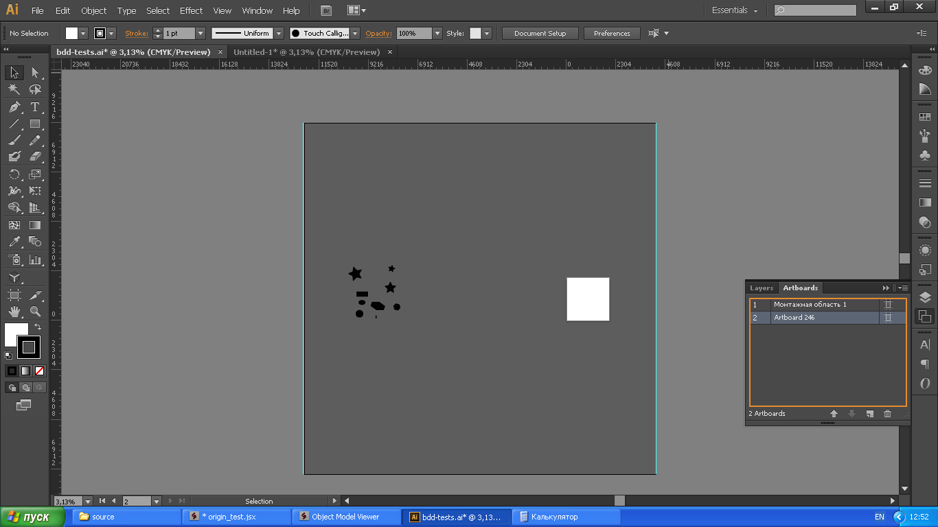

Привет. Возникла сложность с определением размеров рабочей области (Workspace) в CS6. Есть у кого-то идеи как узнать размеры?
Я понимаю, что она должна быть 16384 на 16384 на CS6. Но как определить местоположение этой области относительно координатной сетки в текущем файле?
В Creative Cloud сработал следующий трюк:

Но CS6 не крэшится. Может есть какой-то другой способ определить размеры Workspace?
Чтобы рассчитать какое количество артбордов можно создать и с какими координатами.
Сам спросил, сам отвечу ) Идею решения нашел тут:
How to get bounds of largest possible document area?
На основе этого решения написал такой код:
JSX:
MaiFuncs.getWorkspaceSizeCS6 = function(){
    var d = activeDocument,
        rects = [],
        abs = d.artboards;
    abs.add([0, 1, 1, 0]);
    for (i = abs.length - 3; i >= 0; i--) {
        var a = abs[i];
        rects.push([a.artboardRect, a.name]);
        a.remove();
    d.rearrangeArtboards(DocumentArtboardLayout.Row, 1, 0, false);
    var rect = abs[0].artboardRect;
    var res = {};
    res.x_min = rect[0] + 0.5 - 16383 / 2;
    res.y_max = rect[1] - 0.5 + 16383 / 2;
    res.x_max = res.x_min+16383;
    res.y_min = res.y_max-16383;
    for (i = rects.length - 1; i >= 0; i--) {
        var rect = rects[i];
        abs.add(rect[0]).name = rect[1];
    abs[0].remove();
    abs[0].remove();
    return res;
Всем спасибо за внимание )
