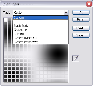

Зачем Load? Все эти палитры есть в списке. См. аттач. Епрстейка.
    8.1 КБ · Просм.: 992

Вопрос подразумевал что Jind'у нужно подключить свою, левую палитру... Но уточнение принимается:)
А, да, точно, пропустил что "имеется файлик". Свой.
