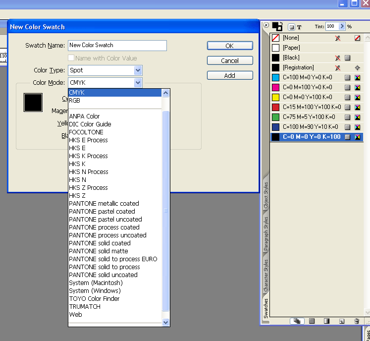

A вот так?
    34.8 КБ · Просм.: 990

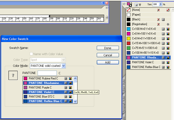

Как это один?
Выдели с шифтом или контролом сколько нужно и жмакни кнопочку Add
    31.6 КБ · Просм.: 944
