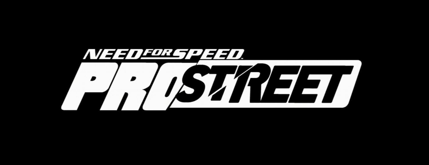

Привет форумчане мне нужна ваша помощь! Я собрался изготовить трафарет Pro Street на плоттере (размером 4 на 9 см).Как подготовить изображение в Corel Draw для вырезки на плоттере?

Честно говоря - замучаетесь вы с таким трафаретом.
Ответ: Как подготовить изображение в Corel Draw для вырезки на плоттере?
Ага... Особенно судьба (TM) после "NEED FOR SPEED" удручает...

Что должно печататься с помощью трафарета? Белые елементы или черные?
Белые.

Мне нужен не трафарет. А надпись вырезанная на самоклеящейся пленке.

Сути не меняет... :)

подготовить просто:
включить режим просмотра wireframe
проверить, чтобы объекты не наползали друг на друга, иначе будут лишние резы, если наползают, то использовать Weld.
сложные кривые с большим количеством узлов разбить на составные части Cntr-K и всё сгруппировать

Да! И выясните какова толщина линии должна быть. Насколько помню у роланда была .6
ЗЫ перечитайте свой 1й пост - там написано чёт всёже про трафарет!

Про толщину линий, hairline. И без заливки.
*Roland.
Ну а далее, режете винил, выбираете то что надо, садите на монтажку и т.д.
PS. Кстати достаточно маленький трафарет получиться, могут быть и будут проблемы пр резке и последующей выборке.
угу с дури ума и по неопытности както давно нарезал буковок около 1см высотой с засечками (какбы не таймс) а табличек монтировать надо было для какойто конторы штук 50... вот же как я задолбался отделять мух от котлет.
Kyrazh, как то специально подготавливать его не надо. Плоттерные программы сами учитывают все тонкости и передают на плоттер так, чтобы не было закругленных углов и прочее. Если у вас на компьютере при плоттере стоит такая программа, установленная вместе с установкой плоттера, смело экспортируйте туда кореловский файл.
Единственное предостережение - не надо делать очень тонких линий. Плоттер может их начать мять при резке. Например у вас может не получиться линия, которая пересекает букву "R"
