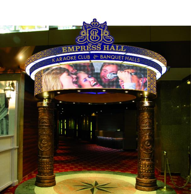

Здравствуйте! Помогите, пожалуйста, возможно кто то сталкивался с подобной задачей! Нужно подготовить буквы для фрезеровки на дугообразную поверхность, не арку. В требованиях сказали что буквы должны быть изогнутые, как это сделать. Просто по дуге пустить? Мне кажется что каким то другим способом. Посмотрите по картинке.

Честно говоря, не понял, при чем тут корел. Я так понимаю, для приклейки на выпуклую поверхность, буквы должны быть изогнуты в третьем измерении.
Ответ: Как подготовить буквы на фрезеровку на выпуклую поверхность?
В ТОМ ТО И ДЕЛО, ЧТО РАЗРАБОТЧИКИ ТРЕБУЮТ ЭТО К МАКЕТУ, ЧТО МАКЕТ ДОЛЖЕН БЫТЬ В КОРЕЛЕ И БУКВЫ ИЗОГНУТЫ. КАК ВЫ СЕБЕ ПРЕДСТАВЛЯЕТЕ МАКЕТ ДЛЯ РЕЗКИ? Я ТОЛЬКО НА ПЛОСКОСТИ РАЗМЕРОМ 1:1.
Может, они имеют в виду распечатку того, как это со стороны выглядеть будет? Ну, типа, как у вас на фотографии?
вид у них есть. Я сейчас к резке уже готовлю макет...
прямо готовьте, если я правильно вижу у нас надпись идет по фигуре цилиндр. Никаких искривлений быть не должно. Может они имели ввиду развернуть всю плоскость цилиндра, что бы видеть относительный (длины окружности) размер
Дело в том что мы сами померили диаметр окружности и длину, в которую должна вписываться надпись.и сейчас я просто в эту длину в размер вписала буквы в кривых. по сути ведь для подготовки макета диаметр окружности мне не нужен?
Клеить будете вы или тот кто режет? Может им для проверки нужен.
нет, они нарежут и наклеют.Для поверки чего?
Что у вас размер 1 к 1, а не 5 к 26
