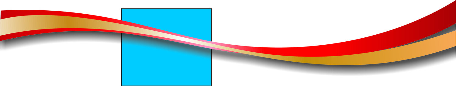

[AI CC-CC2021] как перевести корректно из корела эту тень. Файл прилагаю
Foxik7
37
В короле растровый объект(оранжевые волны) с полупрозрачной черной тенью. Тень и объект - это одна растровая картинка, тень от объекта нельзя отделить. В кореле тень корректно ложится ПОВЕРХ фона (голубой фон сзади объекта)
При переводе во что угодно пдф, тиф, епс, тень теряет свойство лежать поверх. Т.е. оверпринт черному пропадает. Получается не темно синяя тень, а грязно голубая.
Прилагаю файл. В кореле не могу прикрепить. Нельзя? только джепеги можно сюда линковать?
Тогда в джепеге.
Мне нужно чтоб в иллюстраторе эта черная тень лежала поверх голубого фона. Возможно есть какие-то установки при переводе. галочку "Сохранять оверпринт черному" пробовала, не помогает.
Спасибо кто поможет!
Впрочем, даже можете не прилагать. Ибо не существует нормального вменяемого способа кореловскую тень в иллюстратор перекинуть без переделки макета.

Так она, вроде бы, единым объектом с ленточками. Ну, по утверждению ТС.

Так в пдф тень уже не поверх... она грязно голубая, а не темно синяя. И если открыть пдф в иллюстраторе и в окне "сепарейшн превью" отключить черный, то видно, что под тенью голубого фона почти нет. Т.е. тень не лижит оверпринтом или мульплаем.
По данному анамнезу можно ванговать что тень имеет RGBшный режим наложения который принципиально не конвертируется в CMYK
Тут вот какое дело, у вас нет тени, есть ее визуальное восприятие и один растровый объект. Если тень нужна - то ее надо рисовать.

Открываю макет в короле, далее Файл/ опубликовать в пдф
открываю пдф в иллюстраторе.
Проверяю оверпринты в окне "сепарейшн превью". под тенью белое пятно. (частично с размытием, но неважно, должен быть гладкий голубой фон. Тогда черная тень ложится на голубой, получается темно синяя. как в исходном короловском файле.
