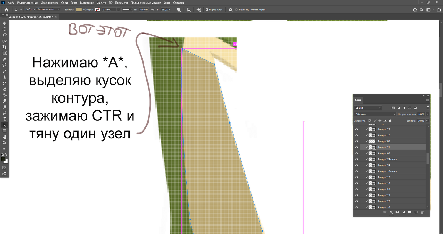

Это совсем не то. Это получается обычное свободное трансформирование, а нужно изменение контура.
И получается? Узел там перетащить, безье потаскать?
Ну я так поняла.... они пытаются углы таскать - Когда мне нужно его отредактировать, я выделяю его, зажимаю CTR и двигаю его *углы*
ну узлы так конечо не потаскаешь.... только углы можно
ну тогда все правильно... сначала надо выделить узел а уже потом таскать...стрелочкой ))))

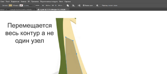

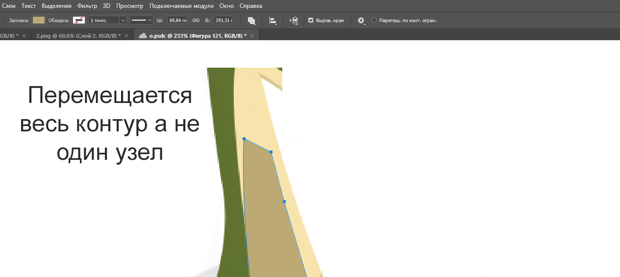

Тоже самое. Только что попробовал без CTR и с активной белой стрелкой. Все равно передвигает весь контур, а не только узел
Щелкнуть в стороне отменив выделение ВСЕХ узлов (только в этом случае Direct Selection Tool будет перемещать весь контур), потом щелкнуть по контуру выделив его для работы и выделяя нужные узлы двигать.
Реакции: hoax1
А, еще... если выделены все узлы контура, то конечно Direct Selection Tool также будет перемещать весь контур, щелкните в стороне и выберите контур инструментом Direct Selection Tool, потом выделяйте им же узлы и двигайте как хотите :)
все понял. Ну и гемор же. У меня получилось когда щелкнул в стороне. Я выделяю весь контур чтобы видеть где узлы, чтобы потом их перетаскивать, а тут вот как оказывается

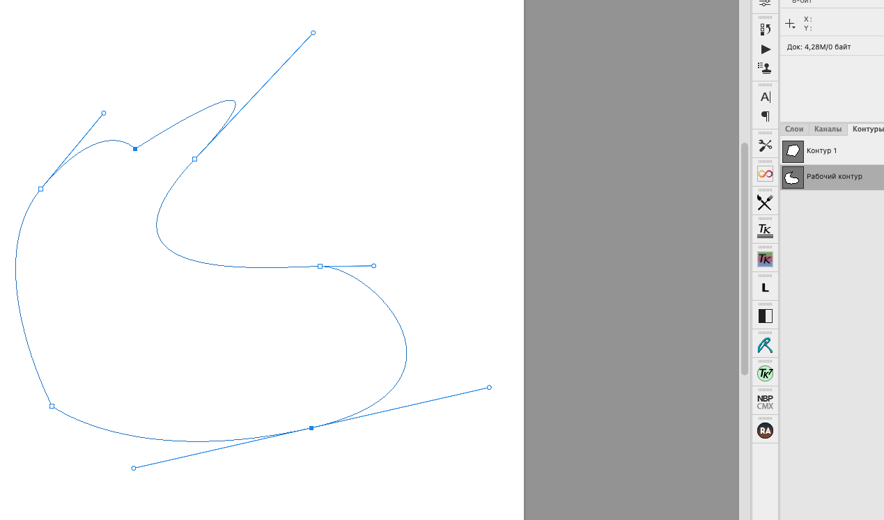

Но возник еще один вопрос пером. У меня есть контур, но нужно добавить к нему еще один. Я нажимаю *Объединить фигуры*, но при рисовании узлы контура не связаны.
