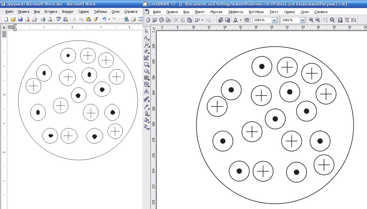

Корелом особо никогда не пользовался, но дали задание нарисовать несколько рисунков и вставить в ворд с привязкой к корелу (тоесть чтобы из ворда двумя щелчками открывался режим редактирования)... Но при вставке рисунка в ворд он отображается некорректно. Все выглядит очень грубо, как будто нарисовано карандашом размера 1 пикселя в пейнте. Вообщем все отображается убого и криво... Хотя в самом кореле все проверил, углы, длинны, координаты - все нормально. Вставлять пробовал и простым копироанием через буфер и экспортом из корела и специальной вставкой из ворда, одна фигня.. Что делать?

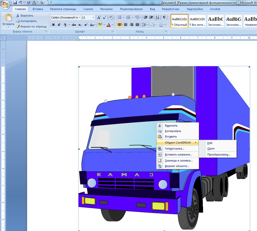

Нет желания проверять как это в 12-м, но из Х5 в 2007 ворд копируется через буфер и открывается. При этом картинка выглядит 1:1 Разумеется корел должен быть установлен на той машине, где собираетесь редактировать. В 2000-м году мне пришлось редактировать таблицы из эксела через 10-й корел и ничего - нормально отображалось/редактировалось. Так что и в 12-м должно работать если он у вас не кривой.

Хм... Очень странно.... Пробовал в х4, таже хрень =(

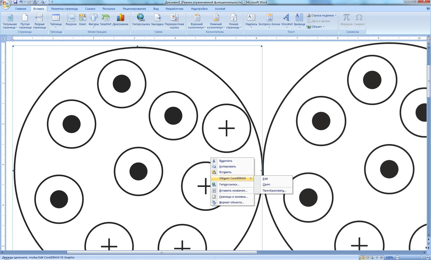

А, здесь другое... увеличь в кореле рисунок раз в десять, а затем уже перекопируй в ворд и отмасштабируй.
Координаты точек объектов ограничены целым числом пунктов (или дюймов).

Без фокусов тупо копипаст:
