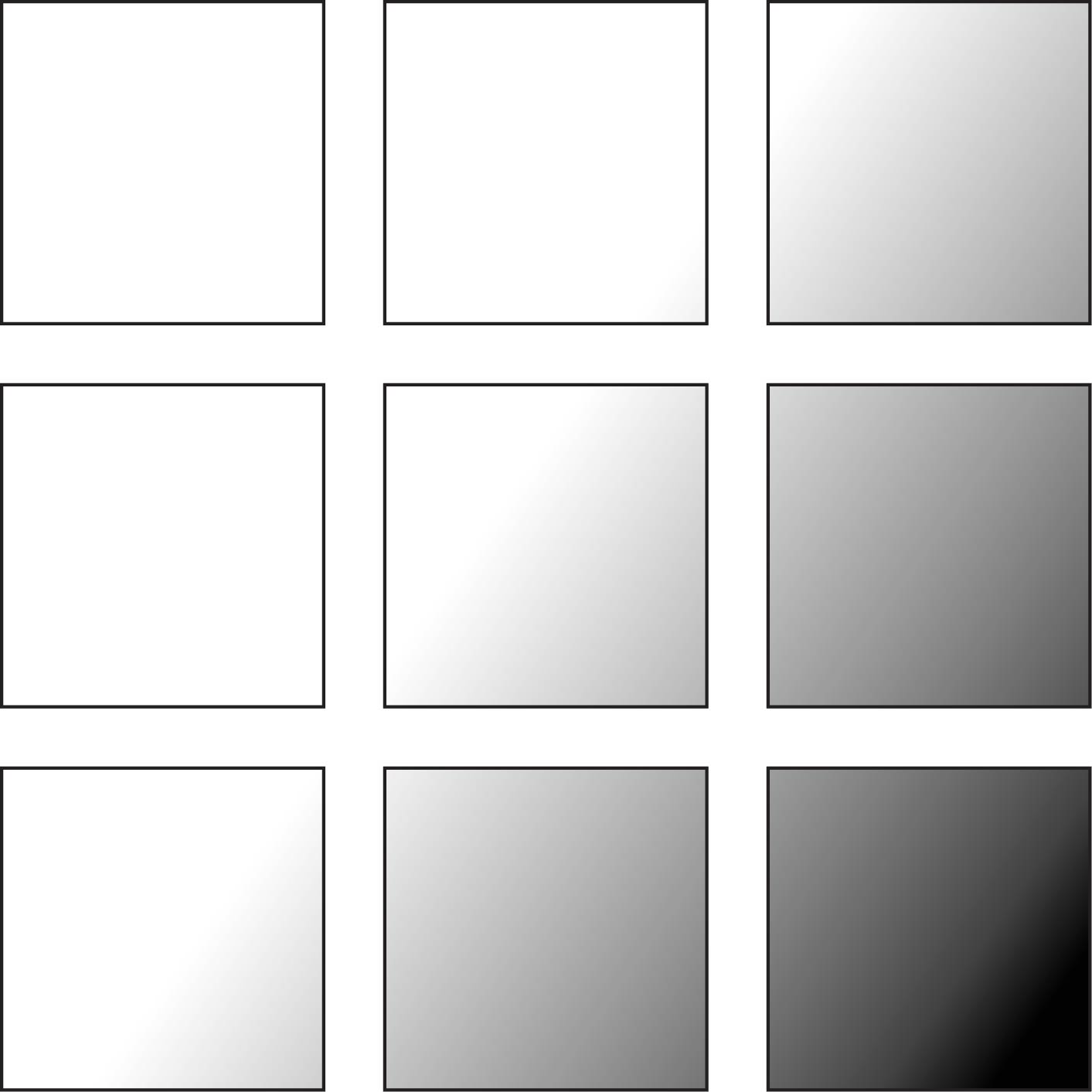

Есть группа объектов, на них применен один градиент. От градиента нужно избавиться, чтобы можно было иметь просто объекты, покрашенные в разные оттенки одного цвета. Т.е. чтобы каждый объект получил средний цвет по себе от общего градиента.
Раньше я это делал с помощью VectorStudio (мазюкал кисточкой светлее-темнее).
К сожалению, в CS5 он не работает, а среди штатных средстав аналог не нашёл.
Лучше один раз увидеть, чем 100 раз услышать (для примера взяты очень простые объекты, реально в работе объекты разных форм и размеров) :) :
    14.3 КБ · Просм.: 993

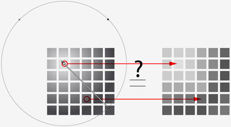

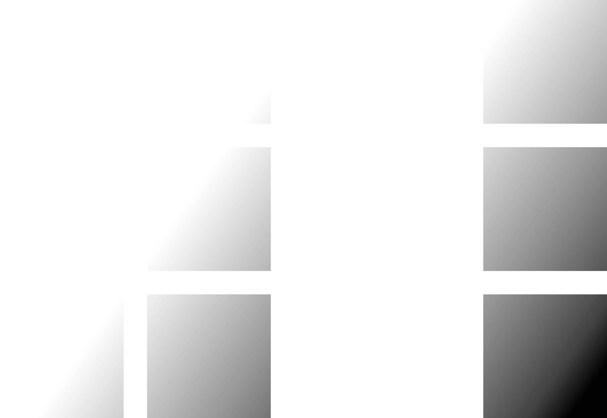

Ответ: Как перекрасить градиент в обычный цвет?
не сработало :(
Исходник: 9 объектов с общим градиентом
Результат: У каждого объекта кусок градиента
CS3
    69.2 КБ · Просм.: 680
    88.2 КБ · Просм.: 926

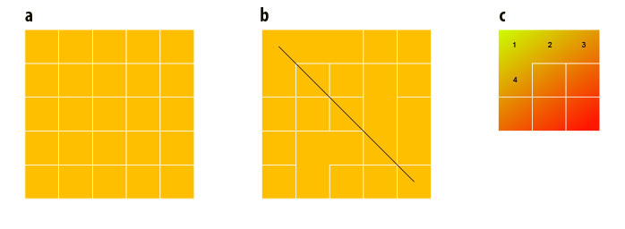

Еще одна ложка в бочке коллективного меда.
Все рассматриваемые выше способы лучше всего применимы к группам объектов, представляющих собой регулярную структуру, как на рисунке a, могут быть применимы к группам объектов, организованных подобным регулярным образом, в том числе с криволинейными границами, но примерно равных по размерам и форме.
Но если группа объектов, залитая градиентом включает объекты разной площади, и разные принципы стыковки, как на рисунке b, то задача сильно усложнится. На рисунке с видно, что деталь "уголок" должна плавно перетекать по цвету во все соседние объекты. в то же время рассчитанный цвет должен соответствовать одновременно значениям 1,2,3,и 4. Тут я не знаю, что и делать. Вероятно, придется разбивать длинные объекты на несколько коротких.
    20.6 КБ · Просм.: 702
