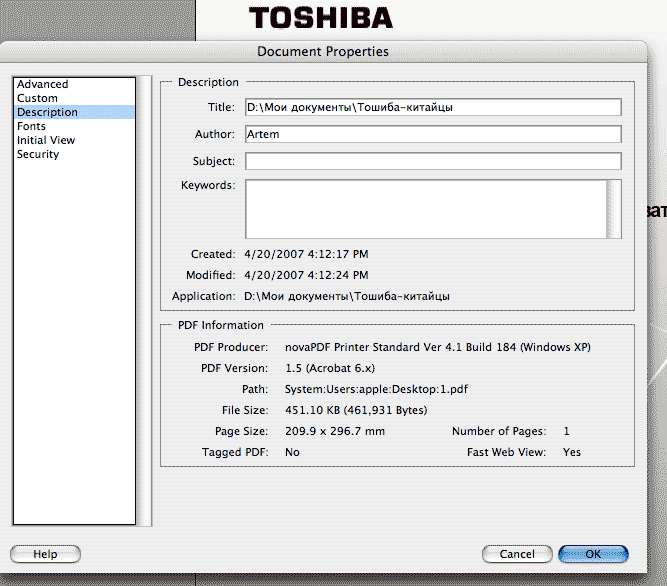

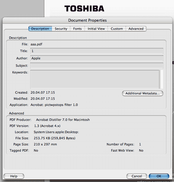

У меня получилось. Распечатал на PS принтер, в Advanced поставил Composite Gray. Нижний текст, подчеркивание и плашку, правда, пришлось убирать вручную — этот Артем пользует незарегистрированный novaPDF принтер.
http://webfile.ru/1381510
    28 КБ · Просм.: 1 024
    30.4 КБ · Просм.: 803
