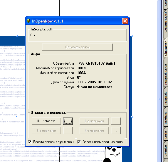

Насколько я помню, ID открывает линкованные файлы именно ассоциироваными в Windows программами.
Ответ: Как PDF в ID открыть одним щелчком в Illustrator?
Ну, не одним :) Но вот скриншотик:
    16.9 КБ · Просм.: 986
А что это за скрипт ? -)
Где его скачать?
Пишется на заказ, заказчик одобрит/оплатит, могу переадресовать к нему :)
P.S. То есть написан, идет "работа с заказчиком" – чего бы еще хотелось и как :)

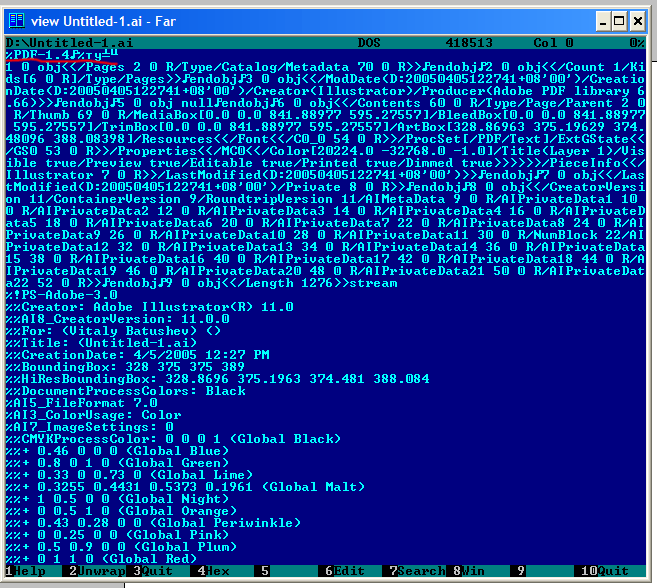

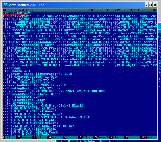

Одного не могу понять, зачем делать лишние движения?
Зачем переводить в AI (который внутри уже "обычный" PDF, если это 10-11 версия)? А компатибл он, не компатибл. Вот скриншоты, первый файл записан из Illustrator CS with PDF Compatible, второй без:
    15.9 КБ · Просм.: 983
    16.2 КБ · Просм.: 681
