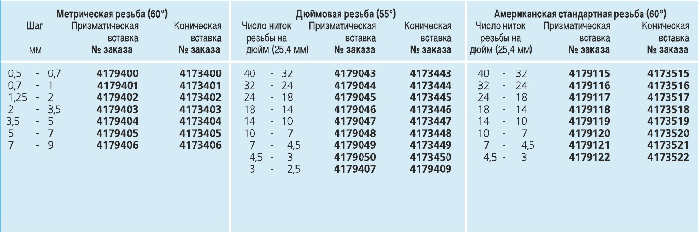

А вот в чем
Посмотреть вложение Метрическая резьба.rar
Таблица после файнридера. Разумеется вставка построчно, посимвольно или еще как-нибудь по частям это никакой не выход ибо замедляет процесс. Речь идет примерно о сотне таких таблиц.

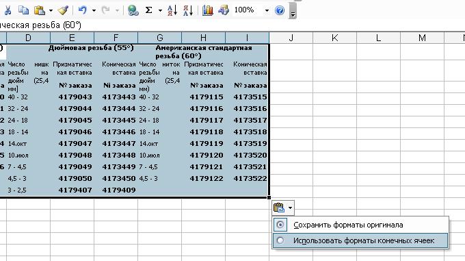

если перед вставкой все ячейки объявить текстовыми, то после вставки в правом углу области будет интересная кнопочка.
Для скорости можно записать макрос для форматирования текстом, вставки и применения формата и на хоткей.

Да кнопочка там и так есть. Только в этом случае разбиваются все объединенные ячейки. Что даже хуже по временным затратам.

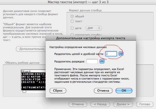

При импорте поставить в разделителе целой и дробной части "." вместо ","
Ответ: Как отучить эксел переводить числа в даты?
Вопрос не с цифрами, вопрос с датами типа "1 - 6"
Извините.
Из Text Edit нет проблем таких, зато есть проблемы с запятыми. Он их переводит в даты.
