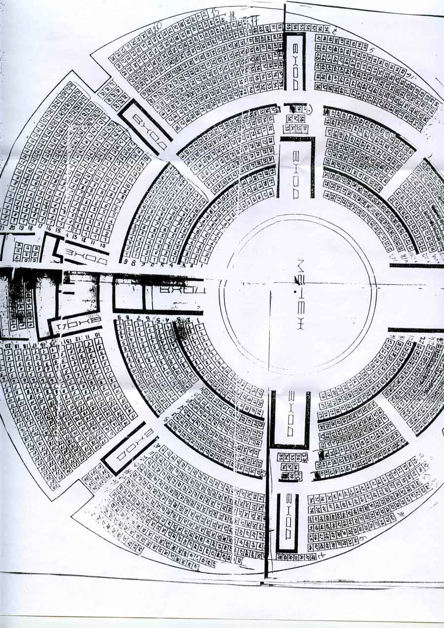

Коллеги, здравствуйте!
Если возможно, поделитесь, пожалуйста, опытом как отрисовать такую круговую схему оперативно?
Можно приводить способ реализации в Иллюстраторе.
Как расположить вертикальный текст вдоль кривой?
Или, может быть, знаете другой способ размещения текста таким же образом, что и на отсканированной схеме.
Заранее спасибо!
    206 КБ · Просм.: 828

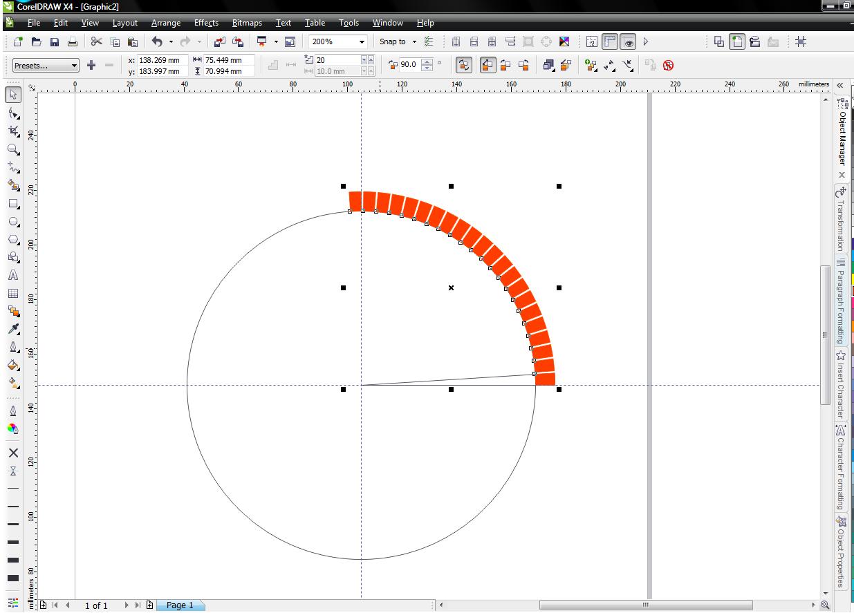

Ответ: Как отрисовать схему мест цирка?
Бленда вам в помощь
    94.7 КБ · Просм.: 1 020
Спасибо большое за ответ! А то так и делал бы все вручную.
zemnoy сказал(а):
дублируешь N раз найденый сектор вокруг центра
А как дублировать вокруг центра? В Х3 такое есть?
Alt+F8
Премного благодарна 'thank'
