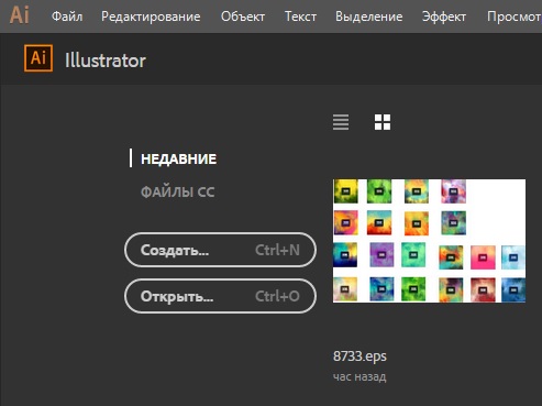

В стартовом окне есть файл. Скрин прилагаю. там показывается (в стартовом окне), что в файле *.eps есть 18 квадратиков разных цветов.

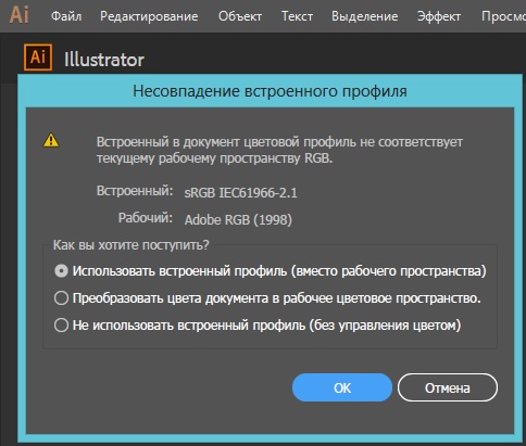

Нажимаю на файл, чтобы его открыть. Появляется окно о профилях цвета, жму ОК.

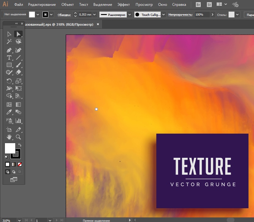

Однако при непосредственном открытии этого файла отображается только один квадратик.
ГДЕ ОСТАЛЬНЫЕ???
Как мне увидеть ВСЕ квадратики?

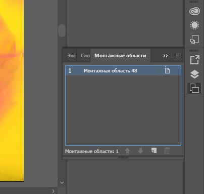

Вангую артбоарды
Artboards по заграничнобуржуйски откройте
Открыл. Там она одна. Остальных квадратиков по прежнему нет.

Снова вангую, что изначально их таки было много, но после переоткрытия в другой версии, открылась совместимая часть, в которой никаких артбордов не предусмотрено.
Я часто с такими файлами сталкиваюсь. Но мне, по счастью, нужен только один объект, который там есть. Как умудряются сделать такой файл, я не знаю. Но можно сказать с уверенностью, что эти объекты из превью только в превью и есть. В файле их нет.

Боюсь предположить, что от всех квадратиков осталась только миниатюра для предпросмотра, в той версии файла которая поддерживает несколько артбоардов. При сохранении в версии которая не поддерживает - остался единственный, и миниатюра в придачу. Других версий файла нет?

Удалось повторить, там ларчик и не закрывался. Если сохранять епс любой версии, но с использованием только одного арбоарда - он естественно сохраняется один, а вот миниатюрка в превью остается от исходного файла, со всеми артбоардами.

если сохранять один артбоард многоартбоардного файла как епс -
в файле будет один (как и просили!) артбоард,
а превью останется от многоартбоардного!
лидер отрасли во всей своей красе.
