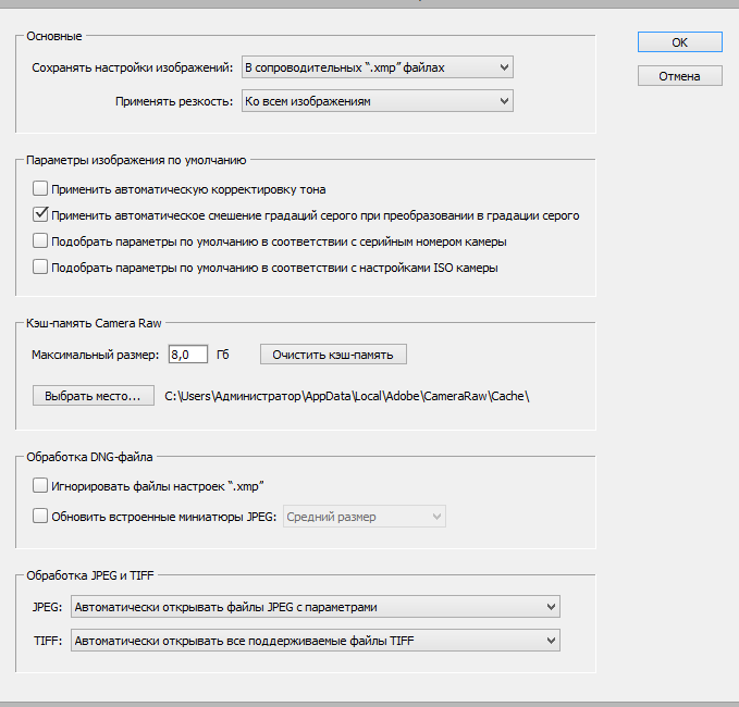

Не получается открыть NEF файлы пачкой =(, настройки скинул в скрине
    31.1 КБ · Просм.: 2 346
По-моему, такой возможности нет. Нужна сторонняя программа.

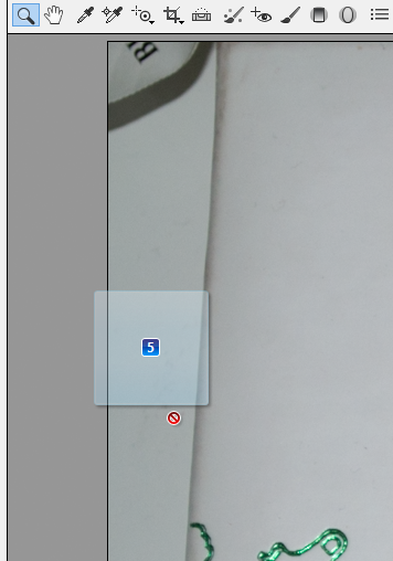

Не перетягивается, пробовал
    137 КБ · Просм.: 1 344
Пакетная обработка возможна в сторонних программах…

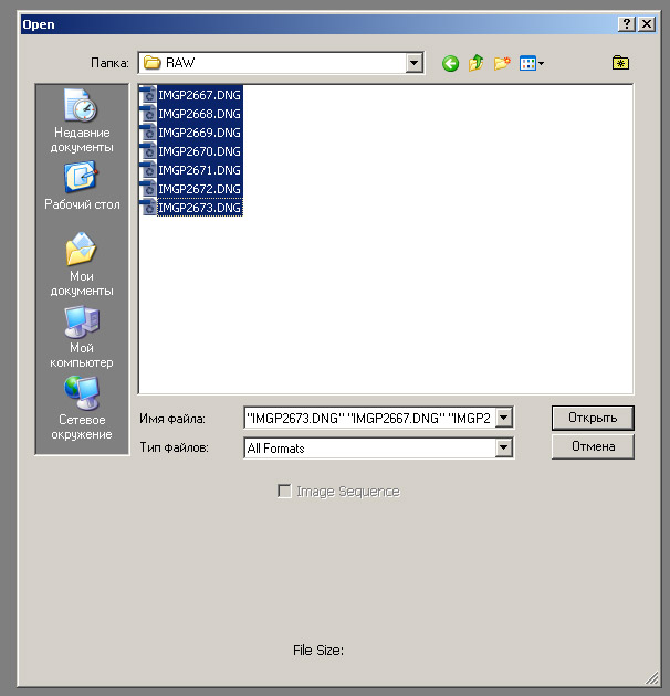

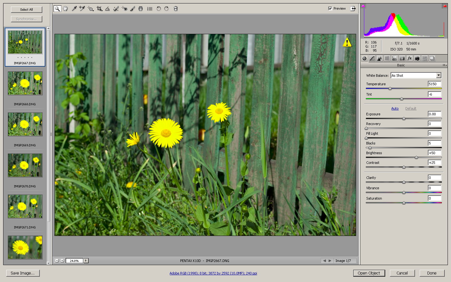

Вообще не понимаю, в чем проблема.
Ctrl+O, выделяешь сколько надо и "Открыть".

Реакции: Dmitrij M
Oooops! Действительно, открываются! Я давно не пользовался Camera RAW… Раньше, как мне кажется, открывалось строго по одному.

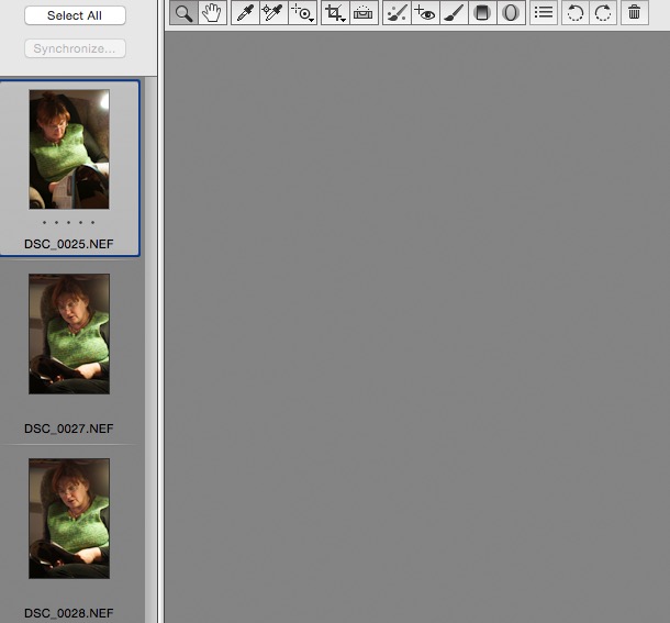

    44.5 КБ · Просм.: 1 654
Если открывать из самого Phototshop-а, например из меню или даблклик в окне Photoshop-а, то всегда можно было пачками открывать. Это я точно помню, так как раньше VR Object-ами увлекался. А вот из Проводника командой не идёт. Там в контекстном меню есть: "Открыть с помощью". Команда очень удобная, но, как и всё в Windows, недоделанная.
