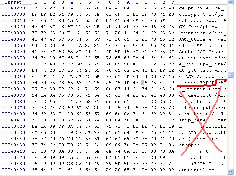

Как я уже говорил ранее, Адоба в последнее время все сильнее отходит от своего хорошего обычая совместимости версий. В частности, файлы, созданные в пакете CS6 открываются на более старших версиях пакетов с ужасными проблемами, если открываются вообще. Прошлый раз я рассказывал, как бороться с форматом PSD, теперь очередь дошла до EPS.
Предположим, вам прислали EPS файл, который не открывается ни в одной программе: в иллюстраторе ругается на версию и открывает пустой лист, в кореле и фотошопе не открывается вообще, выдавая ошибку чтения, в акробате при попытке открытия ползунок зависает навечно. В общем, мертвый файл, но внутри данные есть, причем версия явно CS6 - в заголовке присутствует строка %%Creator: Adobe Illustrator(R) 16.0
А у вас, как назло, пакеты более старых версий. Не отчаивайтесь. Берете самый обычный WinHex, открываете им файл. Примерно в середине, ближе к концу будет строки
Код:
%%EOF
%AI9_PrintingDataEnd
Отрезаете все за этим фрагментом до конца файла:
Скорее всего, теперь файл будет открываться даже в кореле.
Но, если и после этого будут какие-то проблемы с открытием, на всякий случай, можете отрезать заголовок:
Заголовок, если что, можно отрезать по %%BeginDefaults или %%BeginProlog, а то и по сам код. Поскольку возможно зависание иллюстратора на этапе чтения превью или комментов.
