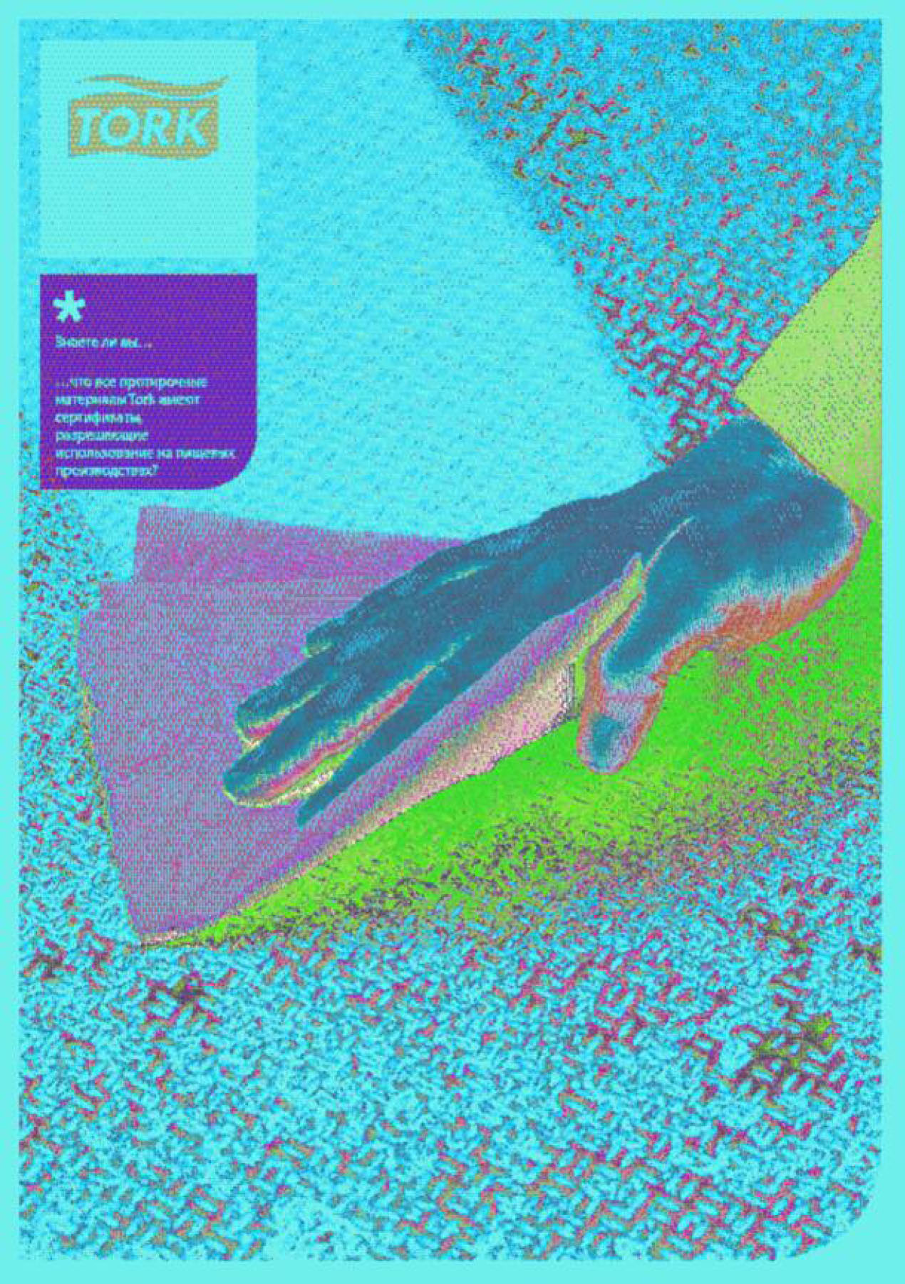

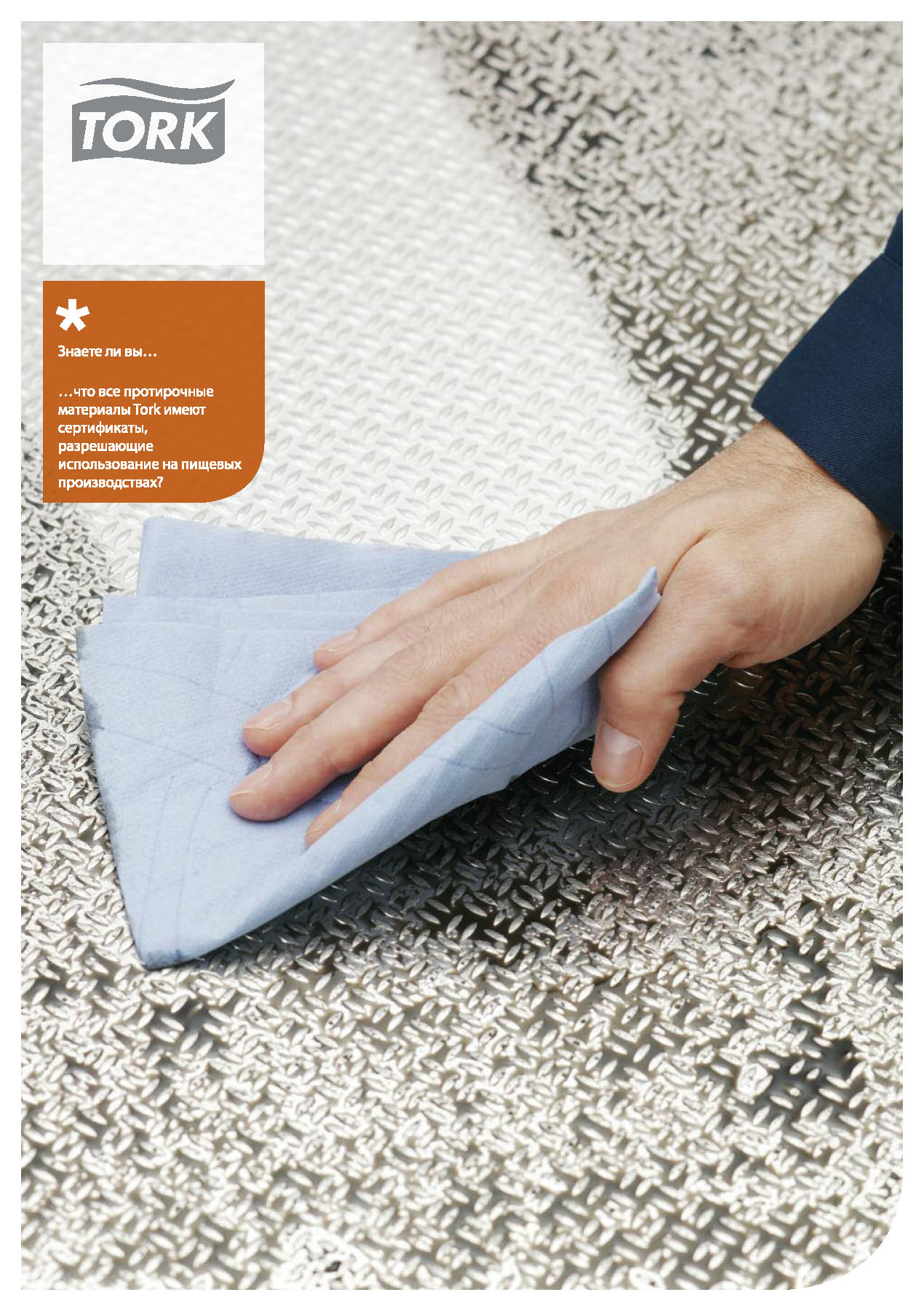

Выкладываю две картинки - в одной с ПДФ сгенеренного с исходным EPS (ужос), и тоже самое где EPS был пересохранен как PDF и в таком виде заверстан. В некоторых местах та же история с фотошоповскими EPS (радужные сумасшедшие цвета).
Подозреваю, что это все-таки насторойки CMS. Как их все-таки отключить вовсе? Или дайте ссылочку на инструкцию, как грамотно выводить PDF из 8-ки.

Kostik, очевидно, что искажение на выводе происходит в эскизе EPS, а не в самих объектах.
Вы пробовали перебирать настройки экспорта, удостоверяясь, что в выведенном документе реальный EPS, а не его эскиз?

Да, дело криворуких фрилансеров-пионеров - живет и побеждает. Даже непонятно что он там сделал.
Проблему я конечно решил - ручками переконвертировав Ai и Eps в PDF и tif. В типографию отправил.
Но чисто технически интересно: Что это было??? И кто виноват: корявый фрилансер или корявый Кварк у меня?
Почему вместо картинок, при правильном Output Style, с вроде как нормальных исходных файлов выходили либо радужные превьюхи, либо серые плашки?
