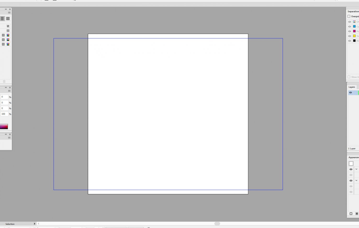

Регулярно получаю от заказчиков файлы Illustrator CC 2017 в которых по границе листа отображается какая-то непонятная синяя рамка. Что это? Как её отключить? Перерыл все менюшки, но так и ничего не понял. Рамка на печать никак не влияет, просто хочется понять её суть.
Спасибо.
Покажите что ли.
Как тут вставить аишник? Не могу найти.
Может гайд?
Вот скриншот.
    63.6 КБ · Просм.: 1 388

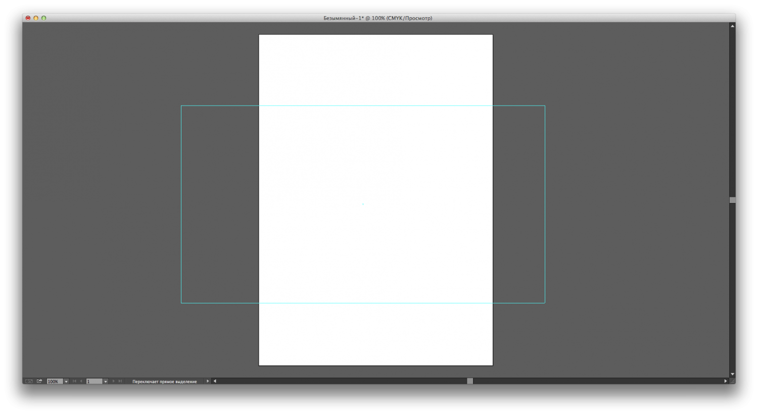

2. У меня рамки нет.

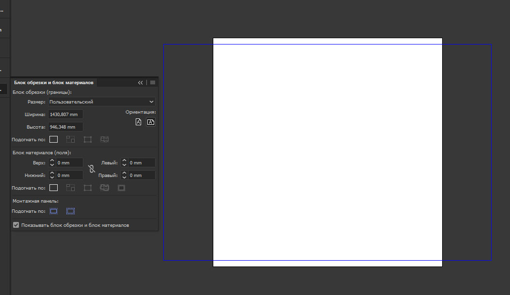

ArtiosCAD или что-то подобное установлено?
Реакции: egorus2010
ArtiosCAD, кажися, стоит у людей, которые эти файлы делают.
Это эсковский (esko deskpack) блок обрезки.
