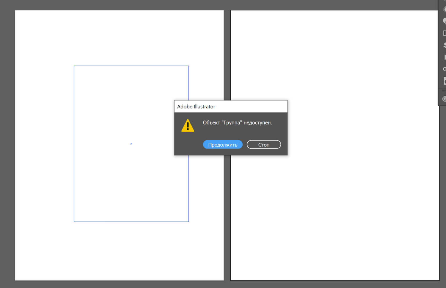

Ниже указанный скрипт группирует все объекты в каждой монтажной области активного документа, но при отсутствии в монтажной области объектов, а такое бывает и порой даже необходимо
Illustrator выдает предупреждение: "Объект группа не доступен" и так по каждой монтажной области где нету объектов (Количество монтажных областей - 100 шт, на изображение только -2 шт , но
это только для того что бы сделать скрин иначе мне пришлось лишний раз нажимать на кнопку n-количество раз; количество пустых монтажных областей находиться в диапазоне от 0 до 99 ).
Подскажите пожалуйста, как отключить (избавиться) от появления диалогового окна "Объект группа не доступен", чтоб выполнение скрипта было без моего вмешательства?
