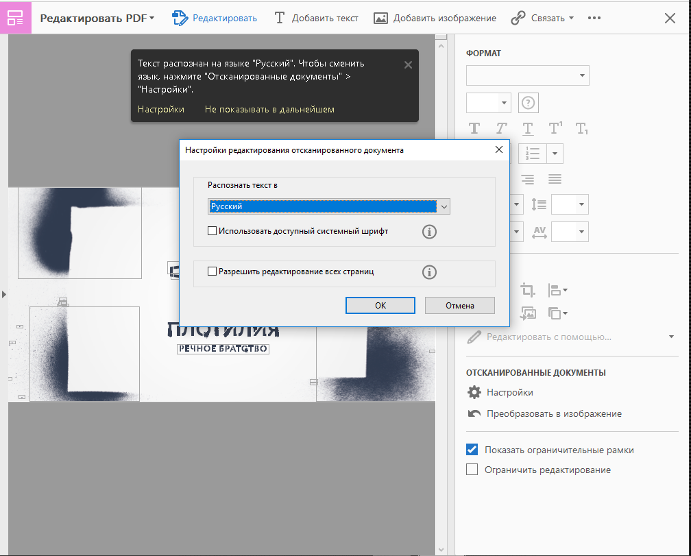

Господа и дамы, может быть кто-то подскажет решение. После обновления Acrobat DC программа стала постоянно при нажатии кнопки "редактировать" распознавать весь текст на странице, это очень неудобно когда например в готовом журнале нужно поправить 1-2 фотографии, не трогая остального содержимого страницы. Можно ли как то обойти это распознавание, непонятно вообще когда оно срабатывает когда нет. Насколько я понял за это отвечает модуль OCR, я связался со службой поддержки, но у них нет ответа, по их словами стандартных, штатных способов отключения автоматического распознавания нет. Как быть?

А пока попробуйте зайти в настройки сканирования и отключить галочку (см.скриншоты)
Вроде бы все и так отключено, в настройках Чтение пытался менять параметры.

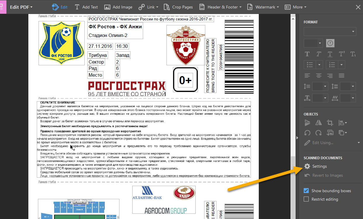

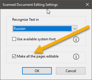

Вот ещё что забыл.
Надо вот это нажать -
Чтобы было постоянно в акробате вот так -
Реакции: Gravizappa и de-Zigner
Инструменты - Допечатная подготовка - Изменить объект
И ваши вполосы будут мягкими и шелковистыми...
Реакции: de-Zigner
