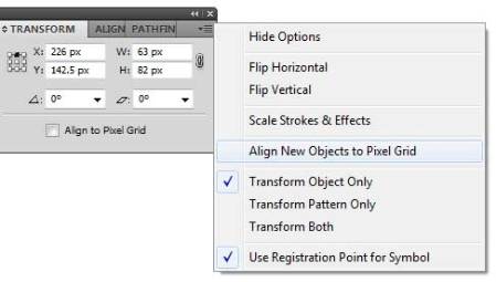

Фича может и полезная, но почему включить ее можно только при создании документа, а отключить вообще непонятно как? CS5 Как отключить ЭТО? Оно ведь тупо не дает выставить нужный размер. Ну я конечно могу залезть в палитру transform и там можно выключить для новых объектов. А как это сделать для старых? Вот же подстава. Оно ведь даже при копировании в другой документ сохраняется. За что так негуманно поступили с юзерами?
А-а все доперло. Спасибо Juantxo Cruz из Мадрида http://www.quora.com/Juantxo-Cruz
Ответ: Как отключить Align to pixel grid?
В палитре Transform, тут скриншот:
http://forums.adobe.com/message/3646637
И тут скриншот для выделенных:
http://help.adobe.com/en_US/illustr...tml#WSab9730d8188f3586b4c60da12559a09a58-8000
