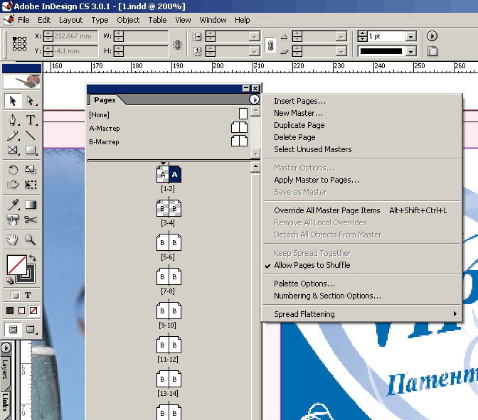

Граждане, может я туплю, но нет у меня move pages...
И в Ф1 тоже. Может я не там ищу? :)
    30.7 КБ · Просм.: 539
Ответ: Как отсортировать страницы
а ты находишься на мастере что ли?
перейди на какую-нибудь страницу
тогда менюшка будет
new pages
move pages и т.п.
))) Да ладно вам, вручную попереносить всяко-разно можно.
(pcrp), я на первой странице. В аттаче видно:)
тогда почему с первой страницы активно "нью мастер"?
что-то странное у вас там...
кстати, можно по хэлпу - через команду меню Layout > Pages > Move Pages попробовать

Катерина, нету. Всё же это, наверное, в CS2.
гм. странно. такая рабочая функция...
тогда навесьте секций и ручками все - их же у вас на 3040, а всего 40, делов-то :)
секции-то нужно тоже только на старшие страницы вешать, так что вполовину меньше возни. давно бы сделал, чем тут висеть, право слово :)
