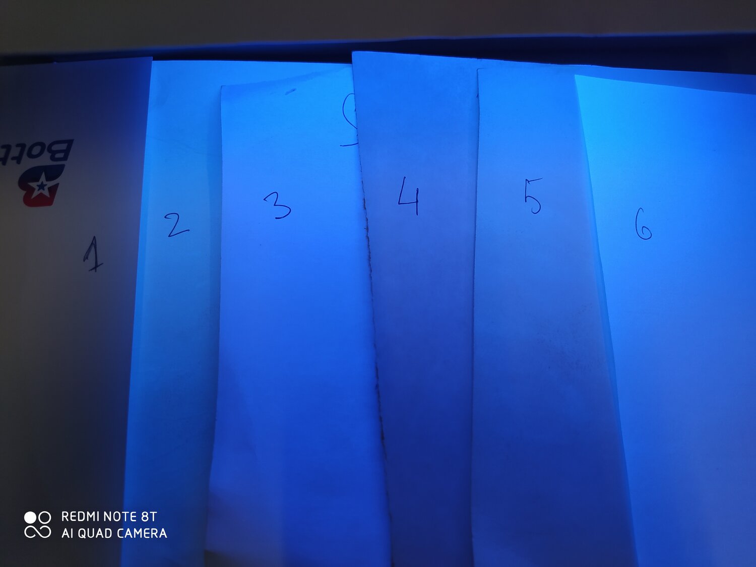

Тоже недавно задавался таким вопросом. Если по-быстрому "на глаз", то достаточно посветить на бумагу УФ-светом (например, положить лист под детектор валют с УФ излучением). Бумага с УФ будет заметно "светиться". Чтобы как-то количественно оценить наличие флуоресцентного оптического отбеливателя в материале я считал разницу в цвете (dE) между замерами (использую i1Pro) в режиме M0 и М2. При этом минимальная дельта (соответственно и минимальное содержание отбеливателя) из имеющихся у меня видов бумаг получилась для бумаги под струйник EpsonProofPaper - 0.46, а максимальная для какой-то дешевой фотобумаги тоже для струйной печати - 12.55. Дельта для бумаг под офсетную печать (меловка, картон, офсетка) тоже лежит в диапазоне от 2 до 11 . Хотя у меня был образец для которого дельта = 0... жаль незнаю что это была за бумага.
Да все верно - в зависимости от степени флуоресценции материала они в просмотровом боксе с УФ светятся по-разному, посильнее и послабее, те кто с дельтой ноль между фильтрами - не светятся вообще. Чтобы представлять какое свечение сильное а какое слабое - можно внести несколько образцов в просмотровый бокс с разной флуоресценцией. Тем не менее на глаз я пожалуй не скажу точно уровень флуоресценции, их стандарт печати вообще несколько приводит, но не говорит, как самому оценить уровень свечения в УФ. Именно уровень - мало, средне или сильно светится.

Первая цветопробная, шестая писчая (горит ярче всех). Вторая и третья- печаль, это хорошие ходовые целлюлозные картоны.
На фотке не особо видно, что горит ярче всех, но то что визуально писчая бумага - да, так и должно быть, все печатные материалы светятся меньше. Но светятся они практически все, так что ничего печального, смотрите на длине волны 440 нм печально или нет.

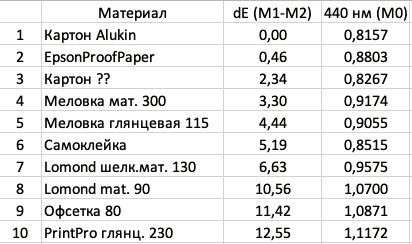

И все-же дельта между замерами по M1 и M2 лучше коррелирует с визуальной силой свечения материала в ультрафиолете. Бумага на 10-й позиции (ниже табличка с результатами измерений для примера) светится как новогодняя елка, а на длине волны 440 нм всего 1.1172. Хотя для приближенной оценки вполе норм.

Кстати форум с недавних пор позволяет полноценно публиковать таблицы. Для технического форума это важное дополнение. Например построить зависимость интересно между дельтой и нанометрами.
не разобрался как отредактировать свой предыдущий пост, поэтому, если нужно для экспериментов эта-же табличка ниже "в тексте"
МатериалdE (M1-M2)440 нм (М0)
1Картон Alukin0,000,8157
2EpsonProofPaper0,460,8803
3Картон ??2,340,8267
4Меловка мат. 3003,300,9174
5Меловка глянцевая 1154,440,9055
6Самоклейка5,190,8515
7Lomond шелк.мат. 1306,630,9575
8Lomond mat. 9010,561,0700
9Офсетка 8011,421,0871
10PrintPro глянц. 23012,551,1172
