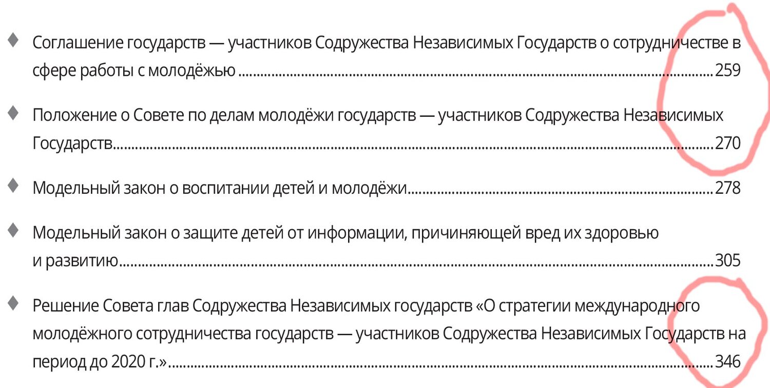

Здравствуйте! В содержании длинные названия документов, получается в несколько строк. Как в ограничить длину строк, чтобы они не заезжали на номера страниц? Как-нибудь параметрами абзаца, или может, Grep какой-нибудь?

@Helenper, ещё советы Вам:
1) между текстом и отточием ставьте пробел, чтобы отточие было от текста отбито, а не прилипало к нему;
2) отточия делайте с пробелами, можно полукегельными (в табуляции заполнитель " ." (без кавычек, разумеется));
3) между отточием и страницами полезно делать Shift-Tab (отточия не должны доходить до цифр, а правые точки отточий должны быть выровнены по одной вертикали).
