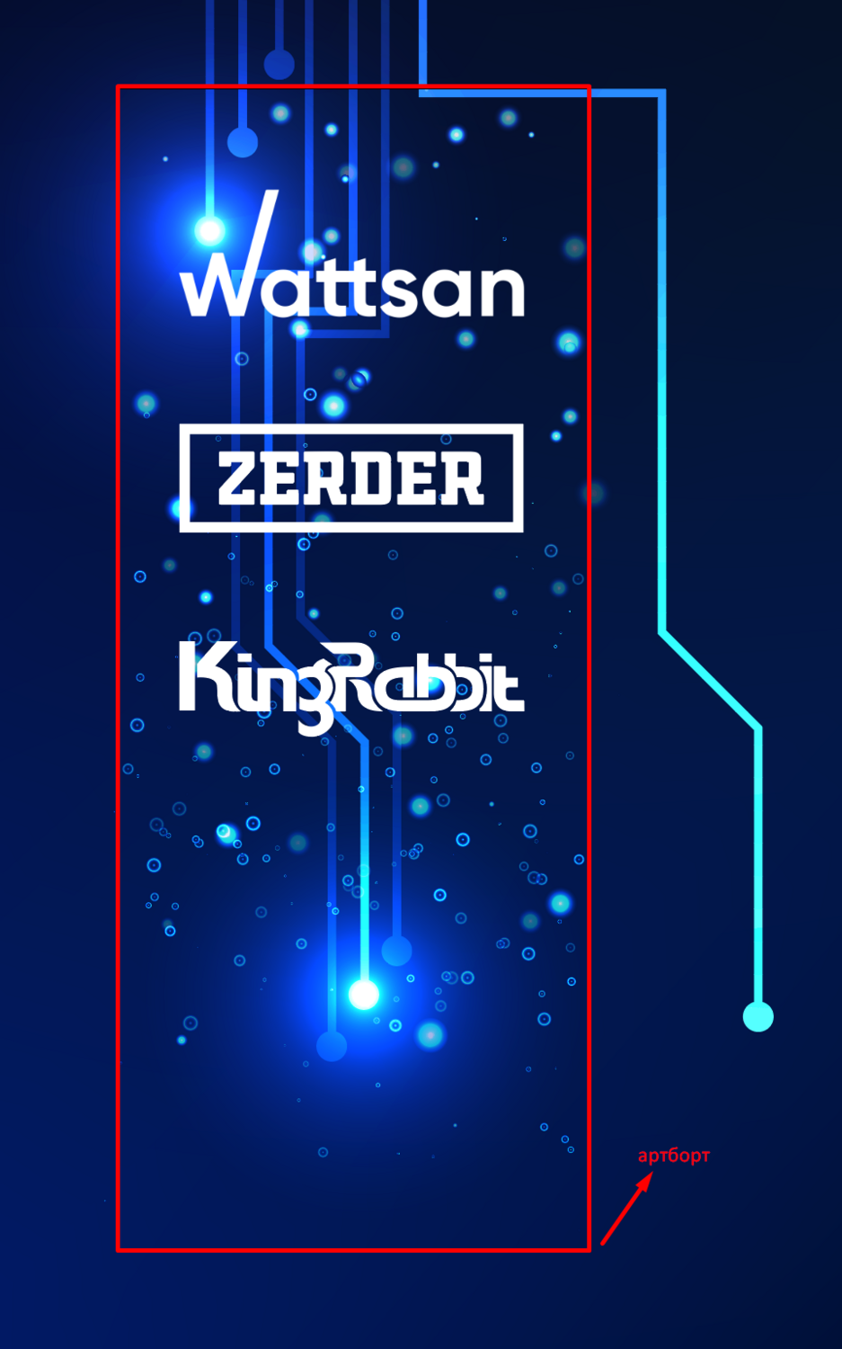

[AI CC-CC2021] Как обрезать все что за артбордом и экспортнуть содержимое артборта в SVG?
umbelullaria2
8

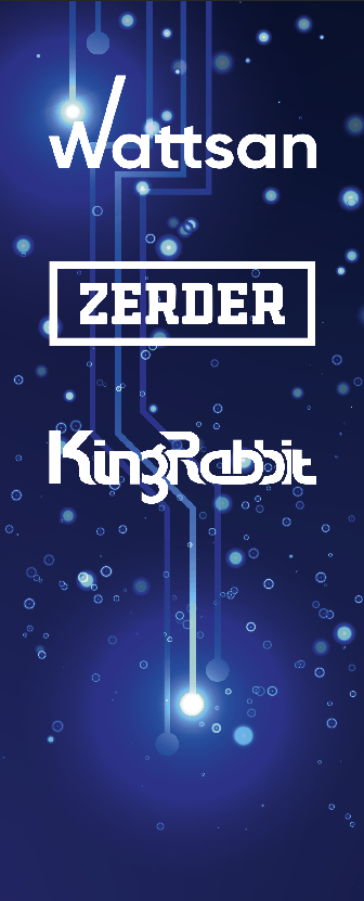

А зачем? :) Оно же и так при сохранении в SVG потом отображает только то что в пределах артборда?
затем что экспортируется в таком виде, я уже намучился и никак не выходит экспортнуть в том виде, что и на превью в программе

с тем как обрезать я уже разобрался, но как объединить все слои в один объект, чтобы при экспорте в SVG все правильно отображалось?

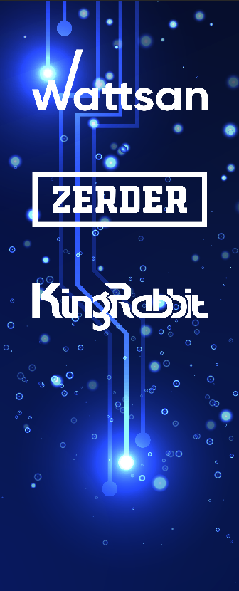

? Потому что делая в RGB наворотив кучу эффектов прозрачности (у меня AI уже мин. 20 вешается сплющивая их), Вы никогда не получите точь-в-точь как на экране :) Да и ни одна вменяемая типография не запросит SVG ...
Реакции: Skvoznyak и umbelullaria2

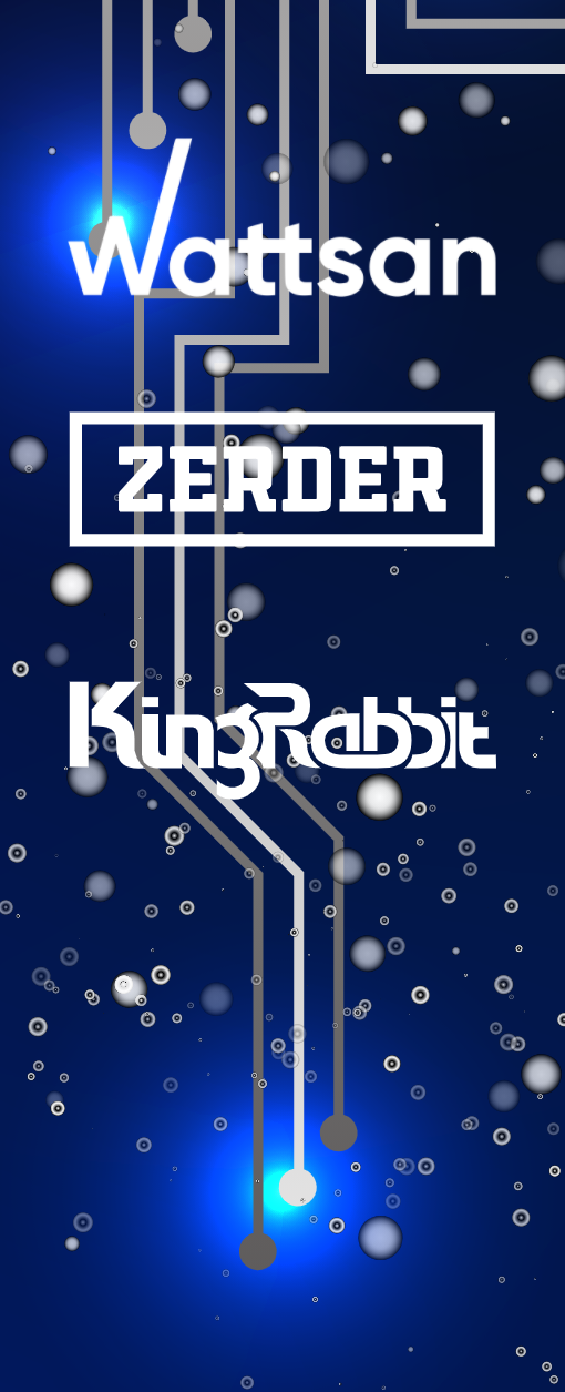

Вот Вам разница между тем что Вы видите
и тем, что вы получите в лучшем случае
Реакции: umbelullaria2

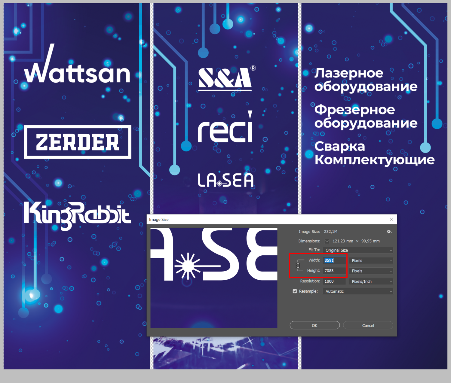

в таком случае, легче в растре отдать им это? например с таким разрешением, я думаю качество нормальное будет на выходе, а вы как думаете?:)
Одназначно легче, но с разрешением я бы уточнил, подозреваю что при размере картинки 950х2340мм более 150 ppi им и не нужно, но кто знает :) Но все таки интересно, откуда Вы взяли SVG? :)
то, что выделили рамкой, не разрешение, а размер.
При чем в пикселях. Когда нибудь доводилось видеть банеры измеряемые в пикселях?
А разрешение у вас — 1800 dpi, что как минимум в 10 раз больше необходимого при этом размере.
Присоединяюсь к вопросу: при чем тут SVG?
Это же панели для заклейки стен на выставке, судя по размеру.
Тут и SVG - не то, и разрешение - не то, ещё и RGB вместо CMYK видимо.
Делайте растровый EPS, CMYK и 100 dpi
