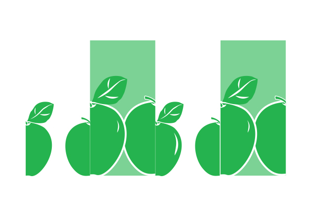

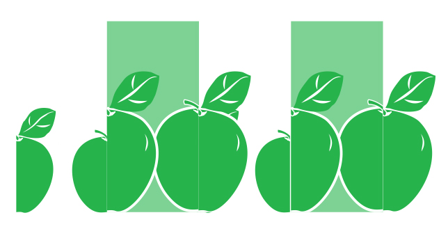

Ответ: КАК обрезать объект с меш заливкой
вот проблема клипа, перваый аттач- как в кореле, второй-что будет в клипе
    89.6 КБ · Просм.: 1 052
    96.7 КБ · Просм.: 717
Вообще запутали вы меня. Почему так, где поверклип и при чем тут меш???
