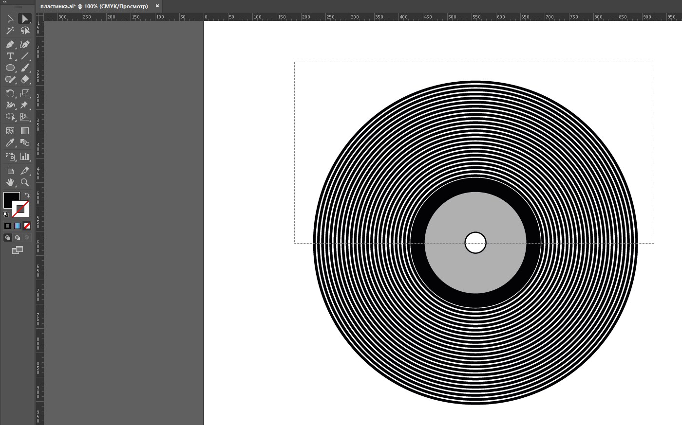

Всем привет, нужно создать что-то типа половины пластинки. Сделал переход колец, разобрал все контуры, дальше при попытке обрезать все кольца вместе получается ересь. Если выделяю только один круг с верхним квадратом и делаю операцию "минус верхний" - все получается. У меня около 30 колец и это в принципе возможно сделать и по одному, а если их 1000, не выделять же каждое. Подскажите как это сделать сразу со всеми?

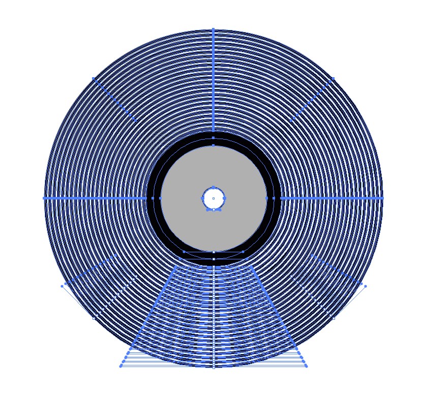

Выделить полой стрелкой и нажать делит.
Кадрат не нужен. Выделить то, что хотите удалить.
И прямоугольник он, не квадрат.

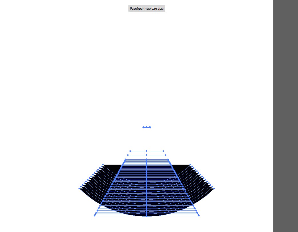

Судя по шестому скриншоту, пластинка у вас нарисована каким то неведомым образом. Поэтому без наличия файла ванговать, что делать с подобным чудом ворождебной техники весьма проблематично.
Может, просто в клип ее загоните и дело с концом?
Нарисуйте по-человечески и будет резаться.
Это переход колец, а как по другому рисовать ещё?
Правда внизу какая-то пирамида, не знаю что это)
Так какая религия запрещает эту конструкцию в клип (маску) поместить?
Объединить кольца в один объект, на маке cmnd+8 (на pc, видимо, ctrl+8) и обрежутся все, как надо.
