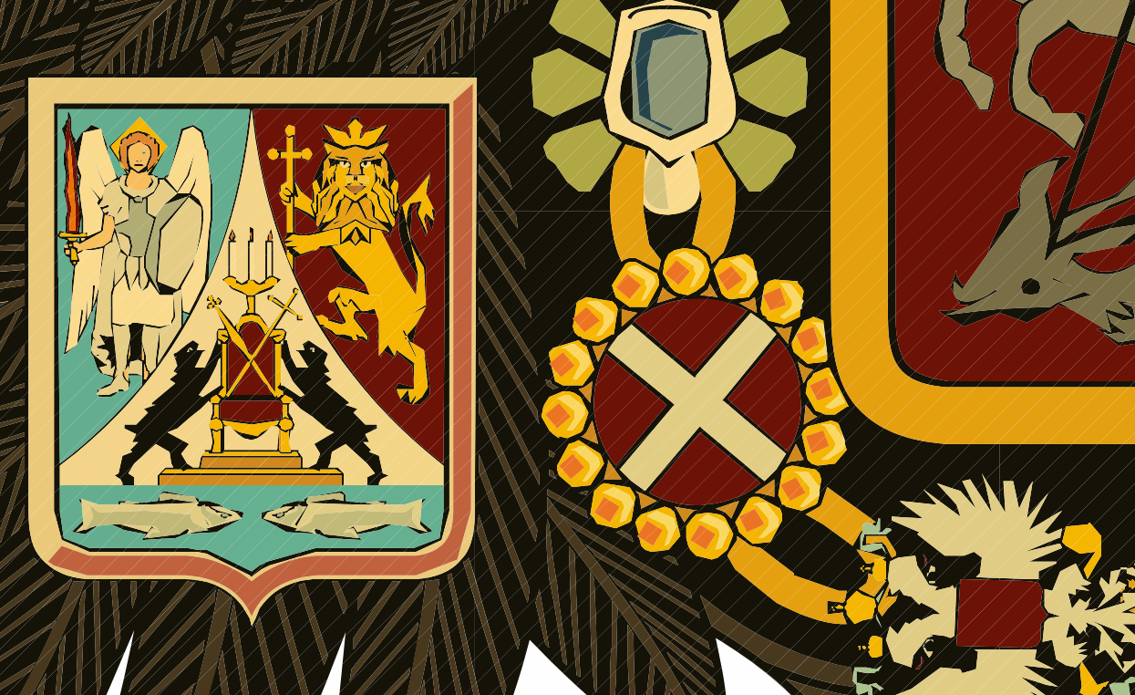

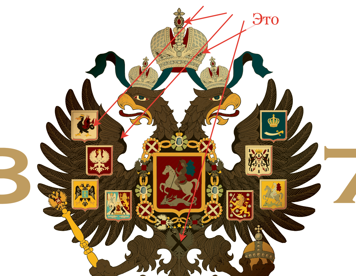

Что за дрянь принесли мне сегодня. )
А вообще вопрос. Как выделить в Illustrator 2020 весь “полноцветный черный “ и дать ему обводку 100% К. ) Изначально корел с RGB и т.д.
Файл
Или на этом размере и так сойдет. )
Дано технологически. Офсетная печать по Жести, т.е. материал не впитывающий.
Если только про радиальные круги речь, то выделяете по общему признаку, потом обводку в объект и добавляете обводку. Или задача не в этом?
Можно в исходном файле в кореле автозаменой цвета скорректировать, потом выделить весь черный и задать обводку. А уже потом экспортировать.
Если в иллюстраторе, то выделять по очереди по образцу, задавать нужный цвет и сразу задавать обводку.

Родильные круги можно и в ручную удалить). А вот весь "полноценный черный".
Вернуть макет взад не можем. ) Мы берем за обработку файла деньги. )

Похоже, дизайнер не стал заморачиваться с отрисовкой и нашел волшебную кнопку какого нибудь супер-продвинутого автотрэйсера типа Vector Magic
А потом криво сохранил в .eps и как попало затянул в корел, в результате чего чудо векторной графики еще и побилось на полосы.
Реакции: Nikle
В кореле есть чудесные макросы для решения данной задачи
Но в принципе и в иллюстраторе все решаемо через выделение по цвету
Реакции: Nikle

Контур/Создать паралельный контур ? Так создали,черную плашку?
Я бы не заморачивалс
Не . Я понял,как вы это сделали. Просто все объединили. Ну и у меня Apogee 9 этот все ест. Вы правы и так получиться. Спасибо.
