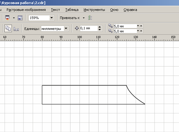

Нарсиовал фигуру из линий инструментом "Кривая Безье", но заливку сделать не могу, так как это не цельный объект. Как эти линии в один объект объединить, чтоб залить можно было цветом потом?

Ответ: Как объект из линий сделать цельным и годным для заливки?
Залить можно только замкнутый контур. Поэтому следует объединить примыкающие узлы, принадлежащие разным кривым, замыкая контур. Только в этом случае фигура станет замкнутой и подлежит заливке.
Выделить
Arrange (Расположение) > Close Path (Замкнуть контур) > выбрать нужное
Не совсем так.
Можно включить галку Fill open qurves в Options > Document > General, после чего заливка появляется не только в Кореле, но и в PDF/X ее видит/понимает/показывает PitStop.
Заливка, конечно, идет по прямой между точками.
Если достаточно соединения по прямой, в свойствах объекта (Object Properties > Curve) просто нажмите галку Close Curve.
Это приведет к автоматическому замыканию кривой.
Про заливку смотрите мое предыдущее сообщение.
Спасибо всем! :) Сейчас попробую!
