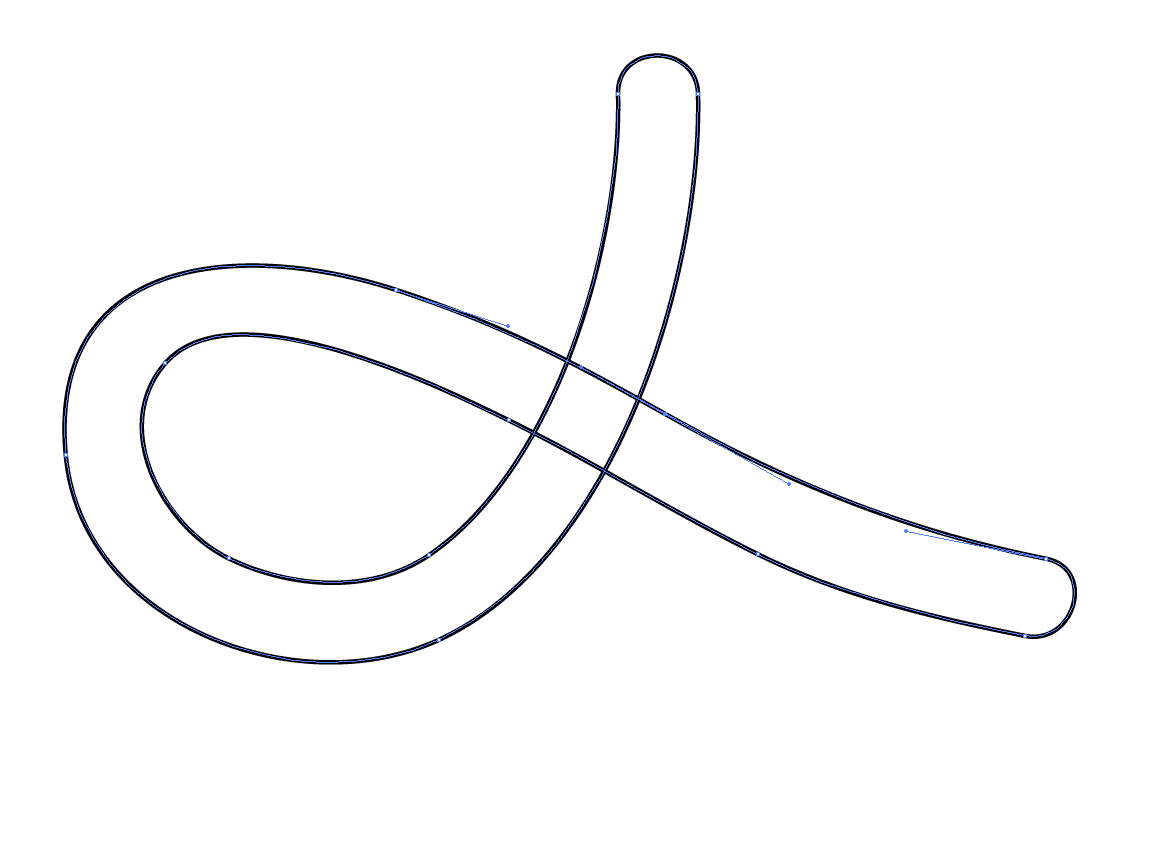

Чтобы получить контур от одного "мазка" кистью я нажимаю в "объекте " "разобрать оформление", а затем в разделе "обработка конторов" нажимаю на "контур". А вот чтобы получился один контур у двух мазков не получается.
Pathfinder?
Дежавю
не получается, может не совсем корректно вопрос задал. Рисую с кисть и хочу получить контур по обводке. Если при рисовании кистью происходит пересечение то и при получении контура у меня не получается сделать только внешний контур. Приложил скрин , вот как на такой фигуре можно получить только контур обводки? заранее спасибо

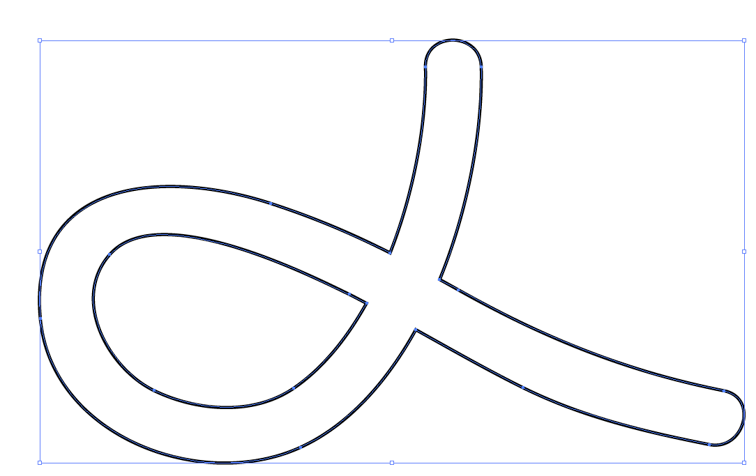

1) Выберите белую стрелочку с плюсиком
2) Щелкните аккуратненько по контуру, выделив его
3) ctrl + c (копировать)
4) ctrl + f (вставить сверху)
или выделяете маленький внутренний контур таким же образом -> и удаляете его кнопкой Delete и у вас останется только внешний
И еще много разных забавных способов...
Реакции: Borh3galki
второй вариант это точно нужно , подскажите как сделали?

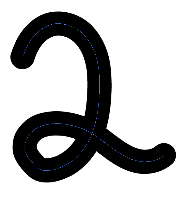

Скорей всего pathfinder -> unite. Вам в первом же комменте написали.
Или рисовать Blob Brush, тогда сразу литую форму получите.
Реакции: Borh3galki
ОБРАБОТКА К
Кисть -клякса действительно то что нужно было мне в этой ситуации. Спасибо

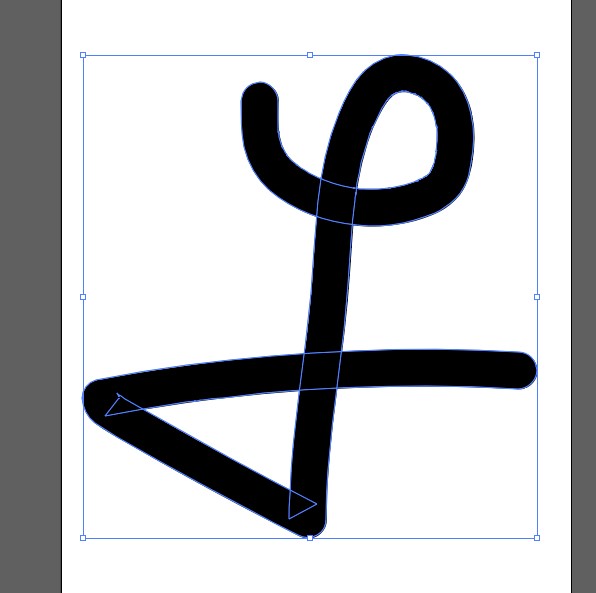

Но с помощью обработки контуров так и не получилось добиться результата
Expand Apperance
задать цвет заливки, обводки, её толщину
Если разобрать оформление, то появляются лишние контуры ( на скрине). Как в таком случае оставить только по обводке?
