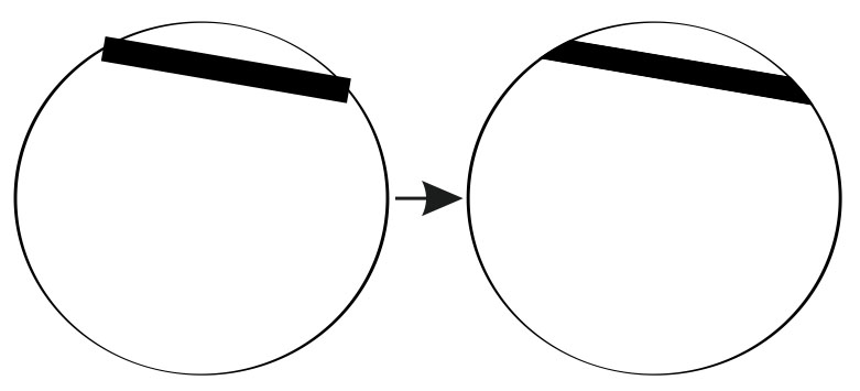

Как сделать так, чтобы, используя простую линию и любой другой объект (на рисунке - круг), при соприкосновении конца линии и объекта, конец линии "автоматически" подрезался бы объектом, не оставляя никаких углов, скруглений и т.п. Простыми средствами этого сделать не удалось, на рисунке справа это сделано при помощи заливки, но это - долгий способ и неудобный. Может быть, есть какое-то решение? Функции поворота кончика линии и прочие, что можно найти в свойствах, не подходят.
Что значит при помощи заливки?
На самом деле вы сами усложняете себе жизнь, оставляя линию линией. Достаточно перевести ее в кривые (convert outline to curve) и к полученному объекту можно применять все булевские операции, к примеру, Trim который вам необходим ;)
