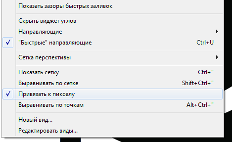

Отключаю "Привязать к пикселу", а в новом документе она снова включена, и приходится каждый раз при создании нового документа отключать. Обшарил все настройки, не смог найти, помогите отключить

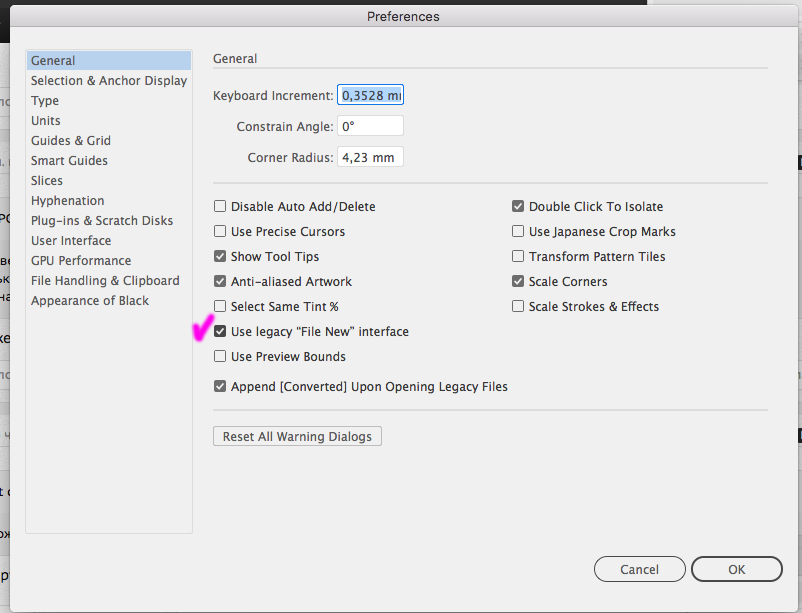

и в настройках отключить этот "модный" интерфейс создания нового документа, оставить обычный

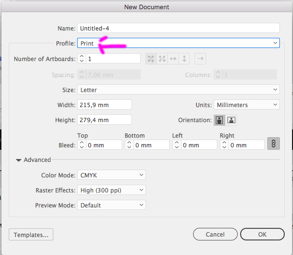

Откройте этот файл в иллюстраторе, выставите удобные галочки и сохраните его на "Рабочий стол"
потом выйдите из иллюстратора и скопируйте на место старого.
запустите программу и при создании нового документа используйте пресет Print.
в этом файле можно сразу добавить нужные вам Swatch и прочее

да, забыл сказать, самое главное, перед тем как сохранить темплейт снимите эту галочку, если стоит

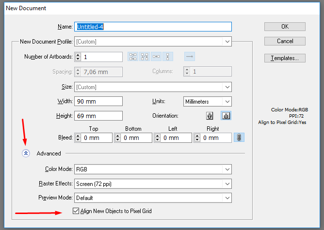

Открываете новый документ, жмете дополнительные настройки или как у вас там по рюсски, убираете галку выравнивания, закрываете документ, радуетесь жизни. Без танцев с темплейтами. Во всяком случае в CS5 оно так. Как в новых сисях лениво проверять.
117121
Все же полез проверил. Да действительно убрали галочку. Интересно кто их об этом просил.
для удобства пользователей же всё, йож
Ну как выяснилось не все так страшно как нарисовал Астроном. Достаточно один раз создать новый документ на основе другого (не web/mobile) темплейта и все станет хорошо. А для вебов оно включено по умолчанию, да. Видимо адобы посчитали что юзер точно знает что делает, когда выбирает шаблон и готов нести за это ответственность.
