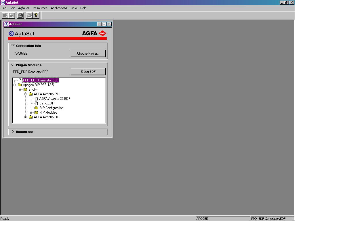

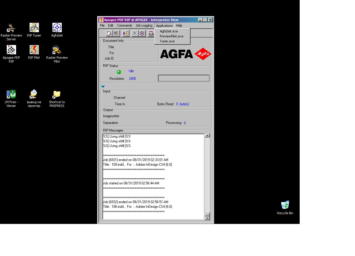

Здравствуйте! Подскажите, пожалуйста, как настроить разрешение в программе Apogee PDF RIP? Скрины программы во вложении. Куда надо нажимать в программе, чтобы поменять разрешение изображения?

Смотри через "эдит". Скорее всего там (точно сам уже не помню). Но в этой версии РИПа, по-моему, dpi связана с lpi. То есть при 2400 линиатура как раз 175 - это нормально для высокоточной офсетной печати.

Лучше пройдитесь поиском по форуму, эта тема детально обсуждалась... Сейчас за давностью даже и не припомню, но вроде в AgfaSet все настройки, если одно разрешение/линеатура, то можно жестко прописать или через Linked.
Или полистайте мануал, в принципе за месяц в нем освоитесь.
